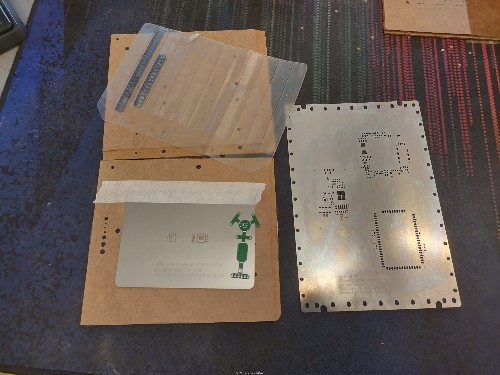

Jaz uporabljam svoj stencil panel, ker običajno delam manjša vezja, ki gredo redko preko 5x5 cm. In so mi tisti veliki okvirji jemali prostor.
Enkrat v prihodnosti imam namen narisati še okvir za vpenjanje in zrezkati na CNC ampak se mi ne mudi., ker se da lepo nanašati že brez tega.
Je pa ta dimenzija tako, da gre v notranje stani starih škatel za DVDje
včasih pa še manjšo, če imam samo eno vezje gor, pa se tudi pri poštnini pozna če ni okvirja.

Ja itak - saj ni namen niti, da kaj zahtevnejsega na tak nacin delamo, ampak parkrat je pa lepo resilo situacijo, da ni bilo treba na roke kake pasive lotat ... Wink
