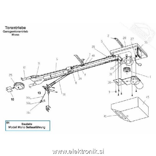

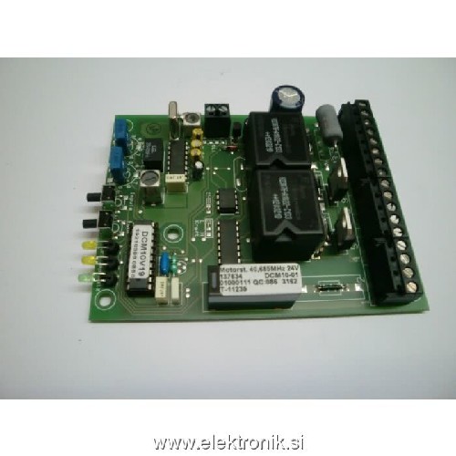

Imam garažna vrata, katere odpiram avtomatsko (klasika-na strop pritrjeno vodilo in na koncu pogonska avtomatika).
Ker že nekaj časa ne delujejo in jih odpiram ročno, sem se lotil pogledati, v čem je problem.
S svojim znanjem elektronike sem ugotovil, da pogonski motor deluje brezhibno, prav tako delujeta obe izklopni stikali, je pa očitno problem v tem, da ne deluje polarizacija, saj ko ročno zamenjam priključna kabla motorja, ta spet deluje in se vrti v drugo smer, le da potem, ko pride do konca (zaprta vrata) oz. ko ga končno stikalo izklopi, le ta ne zamenja polarizacije in se po ponovnem pritisku tipke za odpiranje ne vklopi, da bi se vrtel spet v drugo smer.
Problem je v tem, da se te elektronike več ne da kupiti in da bi rešil problem, je potrebno menjati cel sistem z vodilom vred, kar pa mi ne diši.
Vrata oz. elektronika je "Mono FM, DCM 10 za vrata Normstahl Mono in Perfekt 800".
Na žalost tudi nimam sheme tiskanega vezja.
Bi bil kdo, kateri bi bil kos elektroniko vzeti v roke in preveriti kako in kaj je narobe?

Rele ki določa smer ti je zapikal ali pa je odpovedal njegov driver. Preglej tranzistor in zaščitno diodo pred tuljavico tega releja.

Na novo moraš sprogramirati elektroniko, pa bo delalo. Mogoče je tudi potenciometer navora za ustavljanje, ki obrne smer, premočno nastavljen.
