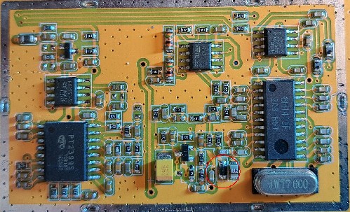

Prosim za pomoč.
Kje na sliki na vezju se nahaja Varicap dioda.

Skoraj edini kandidat bi lahko bila obkrožena ... tudi sodeč po shemi na strani 11. Think

+1 (po isti logiki). Wink

Najlepša hvala obema za odgovor Applause
