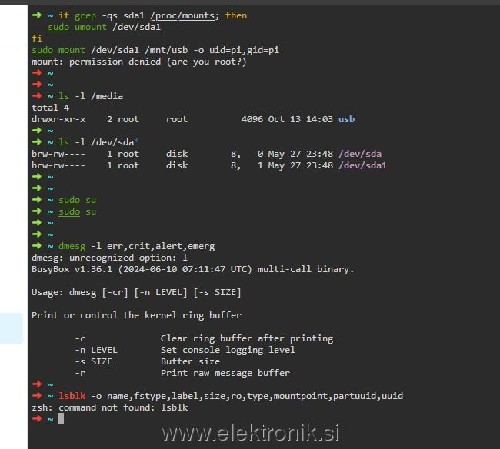

pri : If grep..... je tudi permission denied, za ostalo pa prosim znalce, da pogledajo, kaj pomeni in kje bi lahko bila težava
Saj USB ključek in spominska kartica v čitalcu je verjetno eno in isto? Imam formatirano na exFAT. Bi bilo mogoče bolje NTFS?
Koda:
➜  ~ if grep -qs sda1 /proc/mounts; then
   sudo umount /dev/sda1
fi
sudo mount /dev/sda1 /mnt/usb -o uid=pi,gid=pi
mount: permission denied (are you root?)
➜  ~ ls -l /media
total 4
drwxr-xr-x    2 root     root          4096 Oct 13 14:03 usb
➜  ~ ls -l /dev/sda*
brw-rw----    1 root     disk        8,   0 May 27 23:48 /dev/sda
brw-rw----    1 root     disk        8,   1 May 27 23:48 /dev/sda1
➜  ~ sudo su
➜  ~ sudo su
➜  ~ dmesg -l err,crit,alert,emerg
dmesg: unrecognized option: l
BusyBox v1.36.1 (2024-06-10 07:11:47 UTC) multi-call binary.
Usage: dmesg [-cr] [-n LEVEL] [-s SIZE]
Print or control the kernel ring buffer
        -c              Clear ring buffer after printing
        -n LEVEL        Set console logging level
        -s SIZE         Buffer size
        -r              Print raw message buffer
➜  ~ lsblk -o name,fstype,label,size,ro,type,mountpoint,partuuid,uuid
zsh: command not found: lsblk
 Velikost datoteke:  46.99 KB

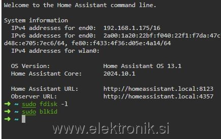

PrispevekObjavljeno: Pon Okt 14, 2024 4:40 pm    Naslov sporočila:   Odgovori s citatom
Koda:
sudo blkid
ne pokaže nič, z
Koda:
 dmesg | grep -i usb

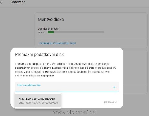

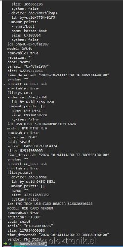

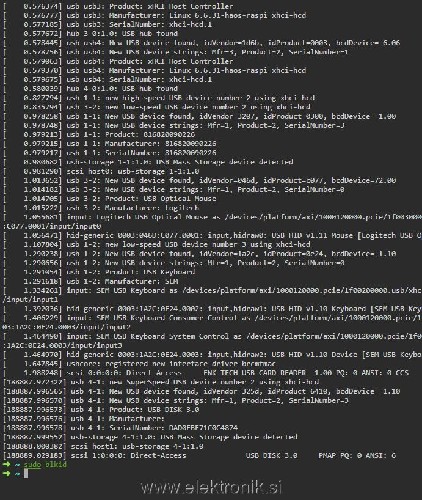

pa izpiše veliiiko (prvi screenshot). Priklopljeno imam tipkovnico, miško, usb ključek in usb čitalec kartic s kartico.
Koda:
lsblk
sploh ni veljaven ukaz v mojem hassio,
Koda:
sudo fdisk -l
tudi ne vrne nobenega rezultata.
Naredil sem tudi reboot, a ni nič drugače

Po tretji sliki sodeč imaš na /dev/sda1 prepoznan čitalec kartic, ne vidim pa kartice. Think

Na sd kartico sem prenesel image (haos_rpi5-64-13.1.img.xz), jo vstavil v Rpi5 in ga zagnal ter potem počakal da je naredil vse potrebno.
frenki je napisal/a:
Sem pomisli, da bi lahko bila težava v exFat particiji, a sem sedaj formatiral v NTFS in isto blkid in fdisk ne prikažeta nič.

cel izpis z ukazom
Koda:
dmesg | grep -i usb
je spodaj. priklopljen je čitalec kartic z 128GB kartico formatirano NTFS. Čitalec priklopljen pred reboot-om sistema.
Ampak vrstica
Koda:
[    0.981608] usb-storage 1-1:1.0: USB Mass Storage device detected
mi deluje, kot da je čitalec bil zaznan??

[    1.023677] usb 3-2: Manufacturer: Logitech
[    1.055836] input: Logitech USB Optical Mouse as /devices/platform/axi/1000120000.pcie/1f00300000.usb/xhci-hcd.1/usb3/3-2/3-2:1.0/0003:046D:C077.0001/input/input0
[    1.056503] hid-generic 0003:046D:C077.0001: input,hidraw0: USB HID v1.11 Mouse [Logitech USB Optical Mouse] on usb-xhci-hcd.1-2/input0
[    1.108283] usb 1-2: new low-speed USB device number 3 using xhci-hcd
[    1.293408] usb 1-2: New USB device found, idVendor=1a2c, idProduct=0e24, bcdDevice= 1.10
[    1.293811] usb 1-2: New USB device strings: Mfr=1, Product=2, SerialNumber=0
[    1.294220] usb 1-2: Product: USB Keyboard
[    1.294604] usb 1-2: Manufacturer: SEM
[    1.334476] input: SEM USB Keyboard as /devices/platform/axi/1000120000.pcie/1f00200000.usb/xhci-hcd.0/usb1/1-2/1-2:1.0/0003:1A2C:0E24.0002/input/input1
[    1.392511] hid-generic 0003:1A2C:0E24.0002: input,hidraw1: USB HID v1.10 Keyboard [SEM USB Keyboard] on usb-xhci-hcd.0-2/input0
[    1.406604] input: SEM USB Keyboard Consumer Control as /devices/platform/axi/1000120000.pcie/1f00200000.usb/xhci-hcd.0/usb1/1-2/1-2:1.1/0003:1A2C:0E24.0003/input/input2
[    1.476592] input: SEM USB Keyboard System Control as /devices/platform/axi/1000120000.pcie/1f00200000.usb/xhci-hcd.0/usb1/1-2/1-2:1.1/0003:1A2C:0E24.0003/input/input3
[    1.492042] hid-generic 0003:1A2C:0E24.0003: input,hidraw2: USB HID v1.10 Device [SEM USB Keyboard] on usb-xhci-hcd.0-2/input1
[    1.770321] usbcore: registered new interface driver brcmfmac
[    2.012982] scsi 0:0:0:0: Direct-Access     FNK TECH USB CARD READER  1.00 PQ: 0 ANSI: 0 CCS

Če greš preko GUI na Settings->System->Storage->Move data disk
kaj izpiše?

Hi
Očitno je disk prepoznan. Ga poskusim preselit na "USB card reader"? Bi pa bilo dobro, da bi prej naredil back-up?

PrispevekObjavljeno: Sre Okt 16, 2024 3:07 pm    Naslov sporočila:   Odgovori s citatom
Ni potrebe, važno je da ti dejansko prepozna disk tako da ne rabiš čarat po terminalu po nepotrebnem Very Happy
Sedaj moraš pa probati v izbranem addonu najti če ima opcijo da shranjuje podatke iz kamere na zunanji disk. Iz tam pa naprej nastaviti pravilno.
