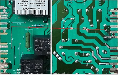

Na drugi strani je mostiček. Malo ga pocinaj.

prel1 je napisal/a:
robndi je napisal/a:
Dal sem močnejšo žičko in zadeva deluje kot mora. Konektor je vštekan pravilno. Drugače je bil stroj v vsakodnevni uporabi 7 let .Drugače to osnovno ploščo menjavajo stane 85 eur. Verjetno zaradi takšnih napak. Vem pa da se pojavi na enem releju hladni stik pa tud pol preneha delovat. Bom videl ,zdaj je čist normalno posušil. Pred tem popravilom je pri vklopu enkrat obrnil in stop.
Vprašanje zaradi česa je prišlo do tega, da je odžgalo tiskanino-na robnem konektorju.
Izvrtina med sosednjima priključkoma je mogoče namenjena da vezje sede v prirejeno ležišče. Drugače je lahko namenoma, da preprečuje preboj (plazeči tokovi) med sosednjima priključkoma v primeru pojava vlage. Na sliki sem s puščico nakazal pomanjkljivo spajko, s krogom pa označil izvedbo dodatne izvrtine. Rele po dolgotrajnem delovanju in vklapljanju močnejših bremen ima lahko že precej načete delovne kontakte (ne gre za hladen stik) zaradi pojava oblokov,tako da je smiselna zamenjava takega releja.
A to misliš,da bi na označenem mestu s krogom naredil izvrtino?

Bom pocinal. Hvala za nasvet.

[/quote]A to misliš,da bi na označenem mestu s krogom naredil izvrtino?[/quote]
tako ja, kjer je očrnjeno prevrtaš ploščico, končna velikost/premer izvrtine naj bo približno taka kot je spodnja originalna,najprej pa naredi manjšo izvrtino (2mm),da bo za vodilo.
