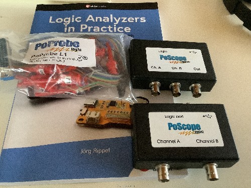

Sem se hotel malo igrati z PoScope, vendar so škatlice očitno prestare za software in update firmware na proizvajalčevi strani. Iz njihove podpore so mi sporočili, da tako starih proizvodov ne podpirajo. Ali so te škatlice res samo za v smeti, ali pa se jih da še kako uporabljati?

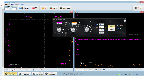

Hvala Dušan,
sploh nisem inštaliral PoScope 4 software, temveč PoScope 3 32bit in 64 verzijo, ker sem smatral, da tako stara škatlica ne bo delala z najnovejšim softwerom. Sem deinštaliral obe verzije in namestil verzijo 4 in zadeva deluje! Zanimivo pa, da levo spodaj izpiše PoScopeMega1 SN:21565, na škatlici pa je Serial:21504. Važno pa je, da je stvar sedaj uporabna, zato še enkrat hvala.
