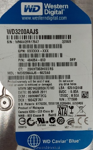

Imam HDD WD3200AAJS 320 Gb.
Disk se je nehal vrteti.
Če na ta isti disk dam ploščo iz drugega diska, ki ima enake oznake WD3200AAJS se disk sicer prične vrteti, toda očitno je mikrokoda druga, ker ga bios ne spozna. Uspelo mi je najti pet delujočih diskov z istimi oznakami, toda z nobeno elektroniko od teh diskov problematičnega diska bios ne zazna.
Ali obstajajo kak kos elektronike, ki pogosteje odleti in bi ga lahko prelotal na nedelujočo plato? Če ima kdo kake izkušnje s tem?
Ali lahko s preprostim instrumentom kaj preverim?
Hvala za morebiten namig ali nasvet.

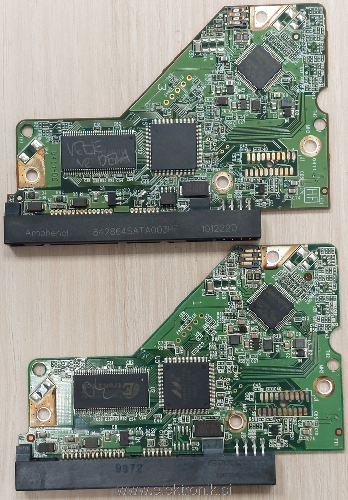

Vezje s katerim se HDD zavrti in vezje, ki ne deluje.

Vsaj eprom bo verjetno treba prestavit iz "nedelujoče" tiskanine na tisto, ki bi jo želel uporabit, kot je že NaMi namignil. Je pa po tvoji sliki sodeč druga tiskanina brez eproma Think ... kje si pa staknil to?
Prispevkov: 3469
Aktiv.: 14.65
PrispevekObjavljeno: Čet Feb 23, 2023 6:13 pm    Naslov sporočila:   Odgovori s citatom
Hotel sem napisati, da prestavi EEPROM iz original diska na drugo ploščo, pa vidim, da ga slednja nima. Domnevam namreč, da je U12.
Sicer pa naredi diodni test iz izhodov za motor iz GND in proti napajanju. Če ugotoviš, da je zanič, ga zamenjaj - čip SMOOTH.

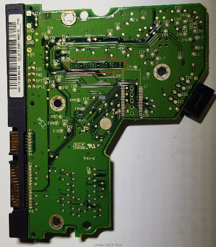

Običajno je na tiskanini koda proizvajalca, ki mora biti identična in seveda obvezno, kot so že napisali, menjava EEProma!
Očitno tiskanini nista enaki, oz. lahko je gor drug kontroler.
Na spodnji sliki je plošča WD3200KS, številke, ki se morajo ujemati na plošči so obkrožene z rdečo.
Na tvojih ploščah so te številke na drugi strani in ne na tej iz tvojih slik.
 Velikost datoteke:  1.18 MB
 Pogledana:  10 krat
