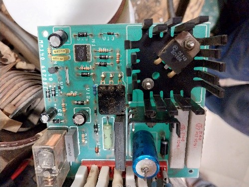

Napaka je lahko na vezju za nastavitev hitrosti in proženje pogona žice. Priloži sliko vezja,da se vidi stanje s strani elementov in tiskanine.

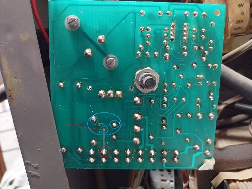

Evo slike. Na drugi sliki kjer je označeno z rdečo se mi zdi da je odluščen kontakt, mogoče je to.

Objavljeno: Ned Nov 10, 2024 4:59 pm Naslov sporočila: |
Kontakti v modrem imajo signal, razen od rdečega ne ker se vidi da je kontakt spraskan. Mogoče je to napaka ker tam ko je rdeča barva + naslednji kontakt tam je gor priključen motorček.

Objavljeno: Ned Nov 10, 2024 5:37 pm Naslov sporočila: |
Preveri povezavo na mestu označeno s puščico ali je tam prekinjeno,če med točkama 1 in 2 imaš neskončno upornost.

Objavljeno: Ned Nov 10, 2024 5:54 pm Naslov sporočila: |
Če dam na meritev upora 20k = 7.94, če dam na neprekinjenost ne piska in na mojem multimetru ostane '1'.

Objavljeno: Ned Nov 10, 2024 6:20 pm Naslov sporočila: |
Med 1 in 2 naredi mostiček. Levo od označene 1 je pa tudi verjetno bolj za silo.

Objavljeno: Ned Nov 10, 2024 6:59 pm Naslov sporočila: |
Na obeh delih povezav kjer je viden baker zaradi pregretja je možna prekinitev. Poleg sanacije teh povezav bi dobro prevriti še okoliške polprevodnike (diodni usmernik,posamezne diode in tranzistorje)

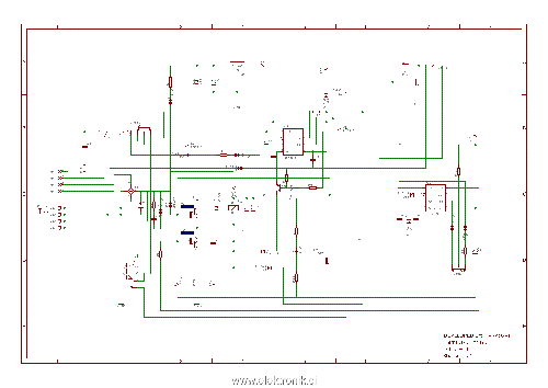

Jaz sem pred nekaj časa popravljal takšno vezje in je bila prekinitev na istem mestu, kot je označeno ba sliki. Vse tokovne povezave sem naredil z 1,5mm2 žico in dela.
Če je tema že oprta bom pa vprašal še to:
Zakaj so "komplicirali" z dvema tranzistorjema? Eden je NPN drugi pa PNP. Ne gre mi v glavo, zakaj potrebujejo še NPN (BDV65b), da potegne +motorja na GND.
Mogoče narobe razmišljam?
Ta shema je sicer za tistega z pulznim in točkovnim varjenjem ampak je delovanje podobno.

Objavljeno: Tor Nov 12, 2024 9:37 am Naslov sporočila: |
Menim, da je tako zamišljeno delovanje,da ne prihaja do izteka ob izklopu motorja.
En tranzistor je delovni drugi zaviralni,da se ob izklopu pogon žice hipoma ustavi,drugače bi se varilna žica zapikala. Zaviralni tranzistor kratkostiči rotorsko navitje.

Preveri povezavo na mestu označeno s puščico ali je tam prekinjeno,če med točkama 1 in 2 imaš neskončno upornost. |
Tako. Sen zalotal žico in zdaj deluje. Zaenkrat
En tranzistor je delovni drugi zaviralni,da se ob izklopu pogon žice hipoma ustavi,drugače bi se varilna žica zapikala. Zaviralni tranzistor kratkostiči rotorsko navitje. |
Hvala za odgovor!
Verjetno je res tako. Ravno razvijam vezje z podobnimi zahtevami (da se motor ustavi). Za krmiljenje uporabljam N-MOSFET.
Če prav razmišljam bo motor ustavila dioda med 12V in -motorja. Ali bo tako?
