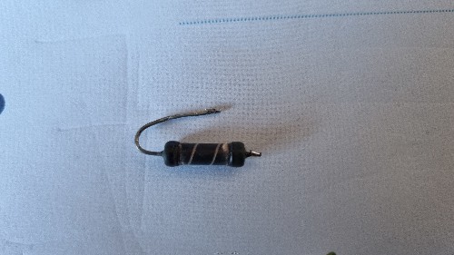

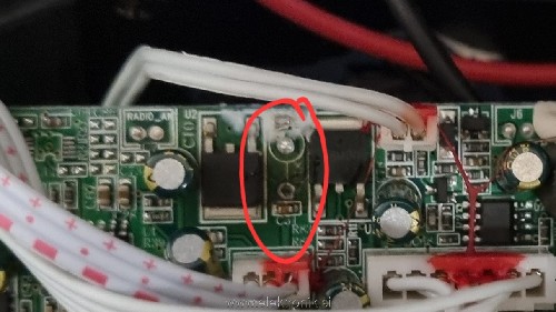

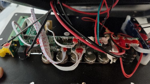

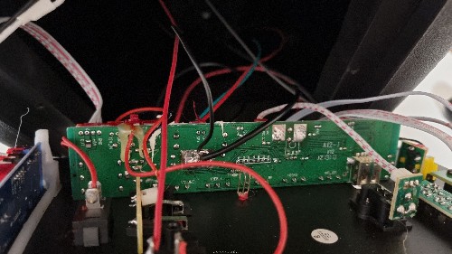

Pozdravljeni. Na zvočniku Ibiza Sound Port TFT12 sta prenehala delati mikrofona. Ugotovil sem,da je en upor skurjen. Toliko, da ni mogoče odčitati vrednosti. Sam sem bolj laik v tem, zato me zanima, če je možno kako ugotoviti za kakšen upor gre. Nekako ne najdem kakšnih fotografij ali sheme. Koliko je možno prebrati iz vezja gre za R18. Prilagam slike. Hvala za pomoč

Glede na videz upora je možnost tudi poizkušanje.
ima samo 2-3 ovoje, tako da upornost 95% ni velika.
Začel bi z 1k, 470E, 100E, 47E, 22E, 10E in potem še na nižje, po potrebi.
Tam, kjer začne delat, poizkušaš še malo gor ali dol z upornostjo, kaj je bolje. Če je dobro, je bolje večja upornost kot manjša.
Če je to edina okvara, bi ti mogoče tudi tako uspelo.
Je pa tudi res, da upor ob normalnih pogojih niti nebi izdihnil. Tako da je večja verjetnost tudi za odpoved kaj polprevodnega tam okoli.

Hvala Lojzek. Ali kaj pove, da če ga pomerim pokaže ohmmeter 14Ohm? Zanimivo je, da ko sem ga odlotal, je crknilo komplet vse, tako da nekaj očitno že opravlja. Kot rečeno, je edina komponenta, ki sem jo lahko na oko ocenil, da je okvarjena. En kontakt upora je bil zelo slab, praktično sploh ni bil prilotan. Morda je bil to vzrok pregrevanju. Ali pa posledica:)
Glede na majhno upornost in razlog da nič ne dela ko upora ni bi rekel da je to kakšen zaščitni upor serijsko v napajanju. Če se je pregreval je neka večja napaka na vezju (fuč operacijski za mikrofonski vhod ali pa stik v mikrofonskem konektorju recimo) in je treba malo bolj pogledat kaj se dogaja.
