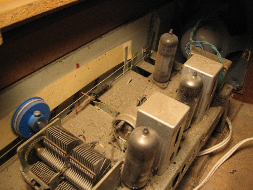

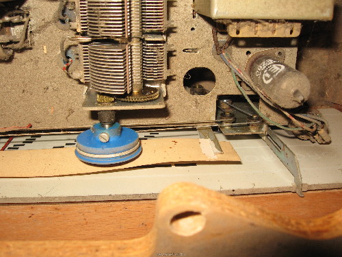

Ja, prvo sliko imam,sedaj tudi tvojo,tako da spodnji del napeljave vrvice mi je sedaj dovolj jasen. Če bo možna še slika napeljave vrvice na koleščku vrtljivega kondenzatorja bo manj zapletov. Moj primerek je še založen na čakanju.
Mogoče ti kaj pomaga. Sedaj imam gramofon na obdukciji.
 Velikost datoteke:  1.37 MB
 Velikost datoteke:  1.44 MB

Hvala,bo zadostovalo,tako imam jasnejšo predstavo,da ne zgrešim smeri vrtenja

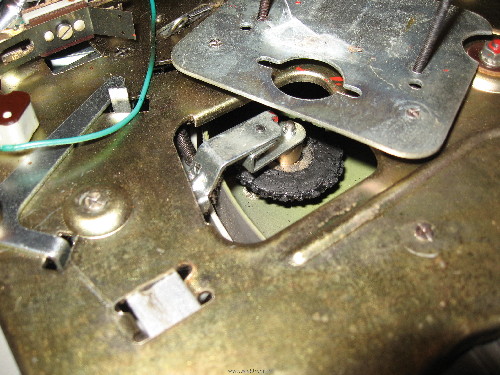

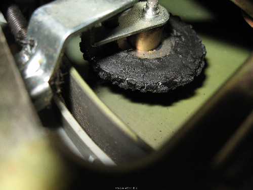

Mislim, da sem s tem radijem končal.
Črn kolešček na sliki se dotika os motorčka. V kakšnem stanju je, je razvidno iz slike.
Osovina motorčka pa ima "lufta" gori/doli - levo/desno par milimetrov. Če ga ročno zavrtim ima glasen kovinski zvok. Popoplnoma izrabljeni ležaji po moje.
 Velikost datoteke:  985.39 KB
 Velikost datoteke:  1.47 MB

Ah ja, s tem koleščkom si pa zaključil. Čisto je propadel. Sad

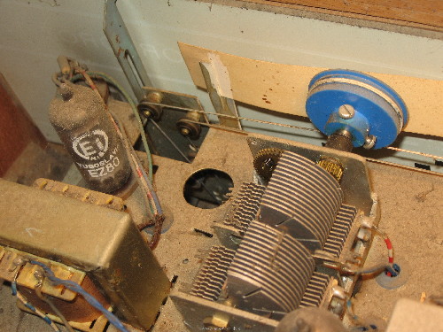

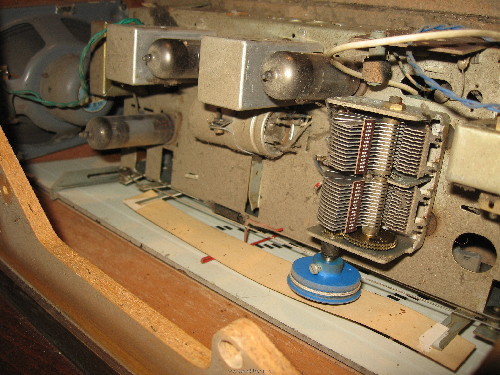

Še dve sliki napeljave vrvice iz drugega kota.
 Velikost datoteke:  1.46 MB
 Velikost datoteke:  1.41 MB
