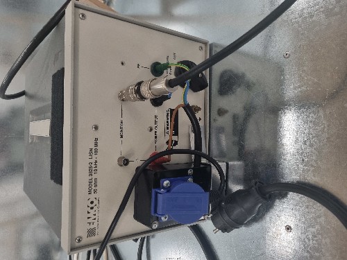

Za merjenje motenj iz mreze (ali v mrezo) bi potreboval nekaj takega, kot je na spodnji sliki.
Tukaj pa imas malo vec napisanega o metodiki
Pa se preden se bo kdo obregnil... filter lahko izkljucis in imas samo odjem z dveh vodnikov, enega proti masi, ali drugega proti masi. Motnje potujejo na vse mozne nacine Smile
Tega nisem isprobal, no izgleda da je princip ok. Tisti z mrezno dusilko vezano, kot transformator in locevalnimi kondenzatorji.
