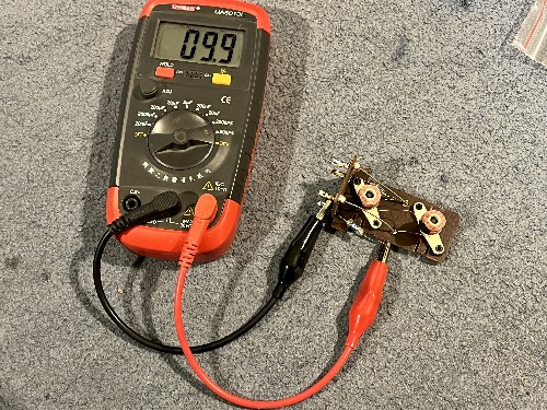

Danes sem naredil še kompletno uglasitev z voblerjem in osciloskopom. Zvok se je še izboljšal in sprejem tudi.
Seveda sem pa preveril še uglašenost AM medfrekvence in glej ga zlomka, tudi tam ena izmed nastavitev tuljave ni imela opaznega učinka!
Zato sem demontiral tisti medfrekvenčni lonček (MT14) in preveril vzporedno vezan kondenzator. Sprva je kazal točnih 250pF, ampak ko sem ga malo premaknil je padla kapaciteta na 10pF. Seveda sem ga takoj zamenjal in zadevo nazaj sestavil. Nato sem lahko brez težav uglasil AM MF. Se mi je pa pred pol leta zgodila enaka napaka že na enem Triglavu podobnega letnika, in tudi tam sem moral menjati 250pF kondenzator v eni izmed AM medfrekvenc. Notri je drugače bil vgrajen 250pF 2% 200V stirofleksni kondenzator.
No poleg elektrolitskih in papirnih kondenzatorjev, so očitno lahko sumljivi tudi stirofleksni in keramični. Pa tudi s sljudnimi (mica) sem že imel težave v preteklosti.
K sreči ponavadi čisto prekinejo, zato se jih da lepo diagnosticirati že dodatnim spajkanjem podobne vrednosti na spodnje kontakte MF in če pride do izboljšanja, pomeni da je najverjetneje notranji kondenzator izgubil kapacitivnost.
Defekten kondenzator
