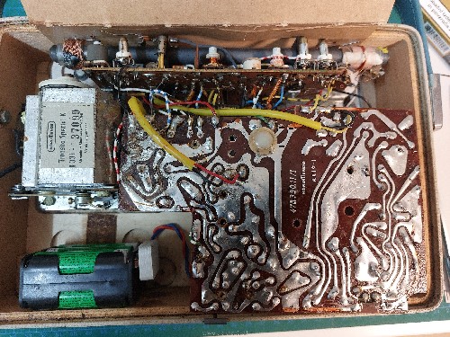

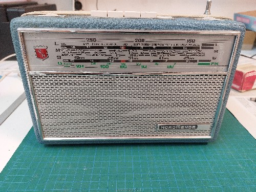

Pozdravljeni. Star tranzistor hrešči tudi pri 0 glasnosti. Nordmende Transita Spezial. Napajan je z baterijami. Ali pozna kdo koga ki bi ga lahko popravil? V MB morda? Tranzistor ima zame spominsko vrednost. Priloge slike in zvocni zapis.

Hiha (mitchW), hvala. Tranzistor dela v nulo! Je že v očiščenem ohišju in na polici
