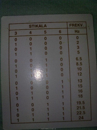

Prvo stikalo je za vklop, drugo je za test baterije, ostala pa za nastavljanje frekvence. Upam, da imaš kartonček z frekvencami še pri roki.

Frekvence sem našla na internetu, jer sam dobila aparat bez uputstva ali ovo što ste Vi napisali to piše i na njemu sa stražnje strane kučišta, nego me zanimalo ako je određena frekvencija 8- 10 HZ, to dobijem tako da uključim tipke 3 i 5? jer je toga zbroj 8..
