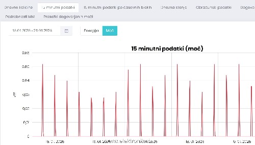

Moja klima v stand-by porablja nekaj moči (30-50W) na vsakih cca.6 ur (torej vklopi se 4x na dan, ne vem točno za koliko časa):
Zato jo kar puščam prižgano, kWh ni ne vem koliko.
Če jo ugasneš, zna biti tudi kak problem s kondenzom na elektronskem vezju pri ponovnem vklopu pa nočem rizkirat. Mislim, da elektroniko namensko postavijo iznad kompresorja, da se malce pogreva oboje. To sem slišal v gostilni Smile

Kar se tiče kondenza je najslabša lokacija, saj ta, ki se bo uparjal od kompresorja bo rinil pod strop, kjer je elektronika.
zraven je tudi še ventilator za hlajenje reber od igbt, ki je nekako zadovoljivo učinkovit.
narejeno je kar se da minimalistično.
Lahko je tudi napaka metra.
Zanimivo je še, da se poraba v pripravljenosti zniža za nekje 5W, ko je zunanja temperatura pod minus nekaj stopinj. Zakaj, pojma nimam.
Lahko je grelec PTC ali kaj drugega.
Zakaj napaka? Saj v redu kaže. Sicer pa - števec in podatki so od elektra, na osnovi njega se plačuje elektrika. Če je bi bila napaka je to zelo slabo.
1dva3
Prispevkov: 542
Aktiv.: 49.71
PrispevekObjavljeno: Čet Jan 23, 2025 12:07 pm    Naslov sporočila:   Odgovori s citatom
Elektro števec načeloma meri bolj natančno od sobnih merilnikov, ki pri kapacitivnih porabnikih včasih podivjajo
