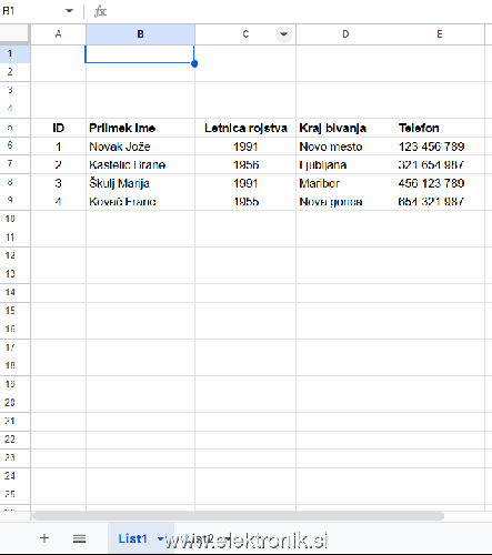

Kako bi v Google preglednici, spodaj je primer, iskal po razpredelnici cca 1000 oseb, vse osebe ki so rojene leta 1991 in zraven vpisal vse njihove ostale podatke, iz Lista 1 na List2. Tako, da bi bili na Listu 2 samo ti podatki, ki jih iščem.
Hvala za vse informacije.

A filter/copy/paste ni dovolj enostavna varianta?

Vlookup oz nekaj v tem kontekstu.
Formulo napises na list 2, sklicujes se pa na list1![celica]

Z vrtilno tabelo, kjer je prvi podatek v vrstici leto rojstva, nato pa sledijo ostali podatki, kot jih želiš po vrsti.
podatek leto rojstva je lahko tudi v polju FILTER in potem izbiraš katero leto naj prikazuje v tabeli ali pa več let oz. vse.

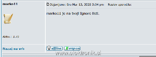

"mateik je na tvoji Ignore listi."
Sploh ne vem kaj to pomeni, če mi kdo razloži.

Si že pomotoma kliknil na "Ignore" gumb spodaj.
Klikni pri uporabniku @mateik spodaj na gumb "Unignore"
Primer, ko sem te za test dal na ignore listo.
