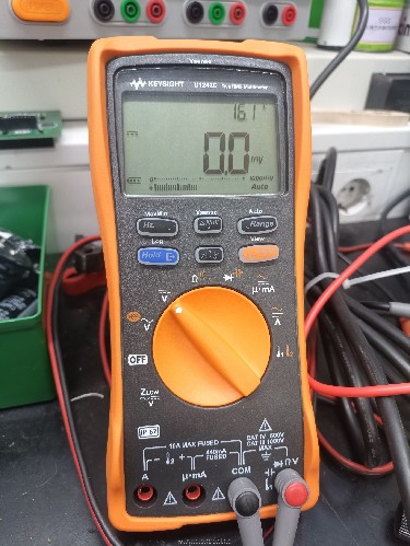

Na koncu sem se odločil za Keysight U1242C.
Za zdaj me moti samo počasnost, predno določi range in pokaže napetost dejansko rabi cca 3-4s.
Ima pa priložen vmesnik za PC povezavo, ki deluje odlično za logiranje.
Neverjetno, da si to lahko privoščijo. Res bi rad videl tega, ki je to odobril.
Imam namiznega Hamega in rabi cca 2s da pokaže napetost. Če ne bi bil tako drag bi bil že davno v smeteh.

AUTO-range je menda možno izklopiti ane, izbereš merilno območje, problem rešen.
Zagotovo pa, počasen auto-range je... khm, neprebavljiv, neuporaben, ...
Moj Hameg HM8012 na auto rabi manj kot sekundo, pri ročno izbranem območju pa prikaže skoraj v trenutku, res je hiter. Tudi na auto, medtem ko pogled usmerim od merilnih konic na display, je medtem že izmerjeno.
Za namizni baterijski multimeter pa bi raje priporočal kakšnega kitajca... najpogosteje uporabljam ANENG AN8002 ki ima zelo hiter auto-range in tudi meritev je presenetljivo hitra, da ne omenjam natančnosti, ki je na DC res primerljiv z "velikimi".

Če čakaš 1 sekundo je to še nekako sprejemljivo, samo 3 sekunde da najde range?
To ni samo neuporabno, to je nesposobnost in ignoranca.

Imam točno tega Keysighta, pa nisem nikoli imel občutka, da je prepočasen. Je pa res odvisna hitrost autorange od tega kaj meriš.

Če že od kakšnega kitajca ne pričakuješ, da bo naredil uporaben auto range, bi to pričakoval vsaj od kakšnih bolj renomiranih firm. Sploh glede na ceno.

Sem našel nastavitev, ki določa koliko meritev na sekundo opravi, privzeto je 5, lahko se pa premakne na 40.
Sedaj je autorange na nekje 2,5s, brez auto je skoraj takoj.
