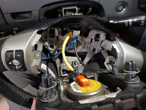

Airbag držijo 3 zaskočke.
Spodnja je dosegljiva skozi luknjo v prečki volana.
Pritisnemo jo z ploščatim izvijačem.
Zgornji dve pa sta precej skriti.
Zadnjo plastiko volana olupimo in jo porinemo kolikor daleč nazaj gre.
Pridobimo nekje pol cm prostora.
Z pomočjo svetilke lociramo obe zaskočki in ju pritisnemo.
Airbag nam pade v naročje.
Z izvijačem ali nohti dvignemo rumeno varovalko in odklopimo oranžni konektor airbaga. GND za hupo iztaknemo.
Airbag odložimo na varno z emblemom navzgor.
Nikoli navzdol ker če ga slučajno razžene bo postal izstrelek.

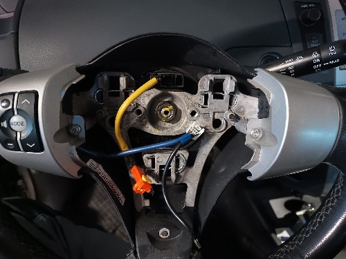

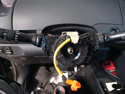

Odklopimo obvolanske ročke in zalepimo "clock spring".
Odvijemo volan vendar pustimo nekaj navoj privitih.
Označimo položaj volana.
Z rukanjem in tolčenjem ga sprostimo.
Privita matica prepreči, da nam ga v tistem trenutku odnese v glavo.
 Velikost datoteke:  2.73 MB
LP Gašper
Nazadnje urejal/a airwolf Ned Apr 13, 2025 3:02 pm; skupaj popravljeno 1 krat

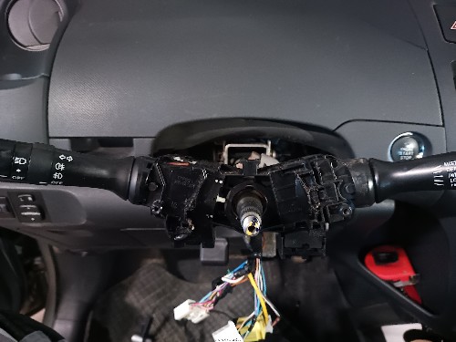

"Clock spring" se drži na 3 plastičnih zaskočkah.
Odstranimo ga.
Pred odstranitvijo in premikanjem preverimo ali je varno zalepljen.
V nasprotnem primeru ga je treba centrirati in to ni nekaj lušnega.
 Velikost datoteke:  2.49 MB
LP Gašper

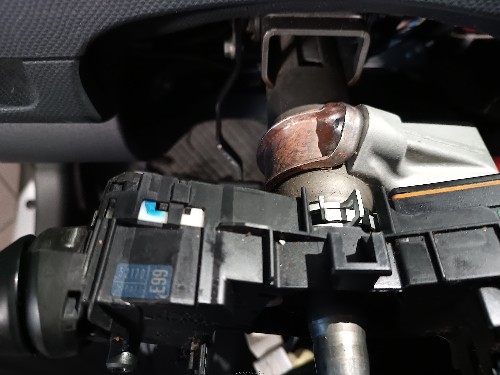

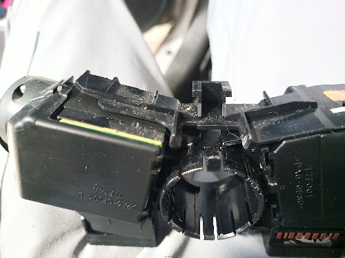

Obvolanske ročke drži objemka in plastična zaskočka.
Z samodržnimi kleščami sprotim objemko, z izvijačem privzdignem zaskočko in odstranim celoten sklop.
Predhodno sem že odklopil vse kable saj sva testirala ali nova ročka deluje pravilno.
 Velikost datoteke:  2.25 MB
 Velikost datoteke:  2.91 MB
LP Gašper

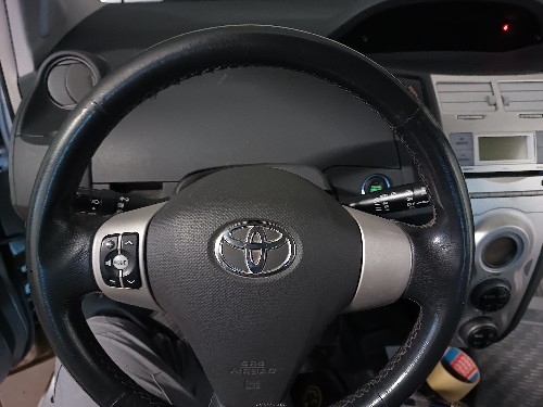

Sestavljanje v obratnem vrstnem redu.
Avto je sedaj pripravljen za tehnični pregled.
