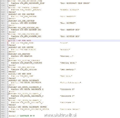

Dve datoteki sta, splošna language.h in specifična language_xx.h in v zadnji verzili 1.1.0-RC3 ne najdem "minutes" pisanih z velikimi črkami.
protoncek je napisal/a:
Vseeno pa nekaj ukazov ni v tej lang datoteki - npr heating, bed heating, po končanem tisku povzetek x HOURS y MINUTES... ampak to se najde po prej omenjenem trotlidiot sistemu... /
To misliš v tvoji language_si.h datoteki, ker v language_en.h je to notri, kar je razvidno iz spodnje slike.
 Velikost datoteke:  109.61 KB
 Pogledana:  27 krat
protoncek
Prispevkov: 9573
Aktiv.: 42.78
PrispevekObjavljeno: Sob Jun 11, 2016 11:15 pm    Naslov sporočila:   Odgovori s citatom
Moja lang datoteka je čista kopija datoteke language_en.h in tega zgoraj v verziji, ki jo imam jaz ni, niti v datoteki language.h. besedice "hours" in "minutes" (z malimi, ne velikimi - z velikimi sem napisal zaradi poudarka!) se nahajajo v datoteki marlin main.cpp.
Kot kaže sta datoteki v verziji RC in zadnji stabilni različni...
