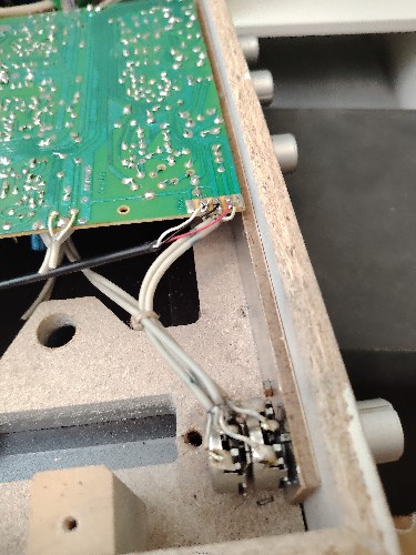

Dobil sem stari ojačevalec Riz Tosca 2x 25 w ki je prvotno bil v gramofonu.Rad bi ga uporabil kot samostojni ojačevalec.Problem je ker sem aux vhod priključil direktno na potenciometer glasnosti.Zadeva deluje ,tonske kontrole tudi,vendar se glasnost pojavi takoj,tudi ko je potenciometer na nuli.?
Prilagam sliko.Črni kabel je povezava z avdio vhodom.Potenciometer sem očistil,ni nič boljše.Je pa vrednost 2x500 k ohma.Kje bi dobil nadomestnega.LP

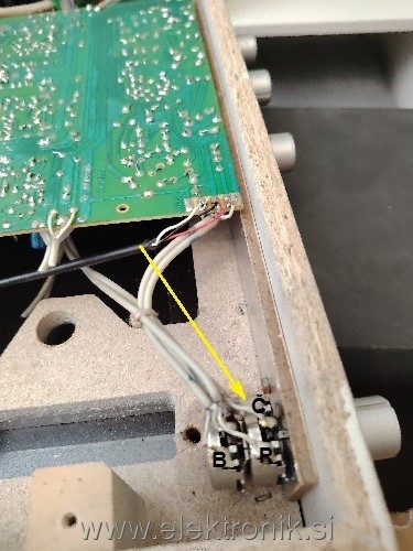

Kabel si žal povezal na izhode potenciometra zato ti regulacija glasnosti ne more delovati.Kabel prestavi in vodnike poveži na potenciometer za glasnost kot sem označil (B-bela,R-rdeča,Č-črna)

Hvala na nasvetu.Audio kabel sem prelotal na potenciometru in deluje odlično.Je pa še en problem,ko sem ga priključil z 3,5 mm kablom na izhod računalnika,zelene barve ,,dela samo en kanal.če ga povežem z bluetoothom pa delajo oba kanala.
