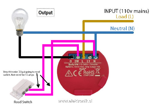

Ali pri "normalni" vezavi tudi ne dela?
 Velikost datoteke:  26.95 KB

PrispevekObjavljeno: Pet Jun 13, 2025 11:07 am    Naslov sporočila:   Odgovori s citatom
Ne; če vežem tako:
potem luč dela, ko sta magneta narazen. ko jih dam skupaj se ugasne, in čez kakšno sekundo začne utripati.
na sliki je sicer shelly 1pm; testiram na shelly 1 gen 3 ampak razen ločenega I kontakta mislim, da je enako.

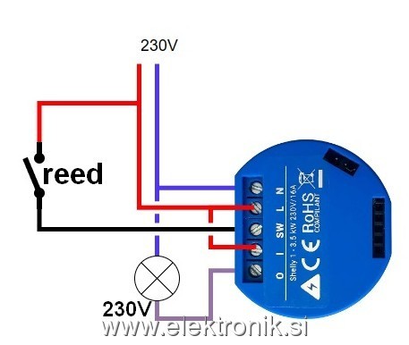

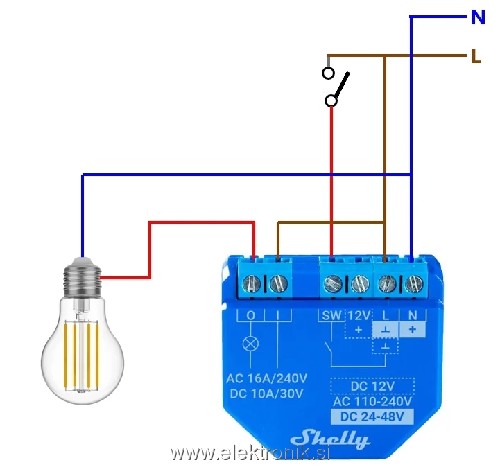

Ravne
Prispevkov: 193
Aktiv.: 2.61
PrispevekObjavljeno: Pet Jun 13, 2025 12:04 pm    Naslov sporočila:   Odgovori s citatom
Torej, če je Shelly 1 gen3, je na njem narisana shema. Potem bi moralo tole delovati. Think
 Velikost datoteke:  121.45 KB

PrispevekObjavljeno: Ned Jun 15, 2025 3:17 pm    Naslov sporočila:   Odgovori s citatom
Hvala; če bi delovalo po osnovni shemi, ne bi prišel na forum po nasvet.
Pri taki vezavi se, (kot sem ze napisa)l ne zgodi nič).
Če eno žico magnetnega stikala vežem na nulo in drugo na SW terminal in sta magneta narazen, dela - žarnica sveti. Ko dam magnet zraven, se ugasne. Ampak čez sekundo ali dve utripne. In nato spet - vsako sekundo ali dve.. to pa se mi ne zdi ok.
