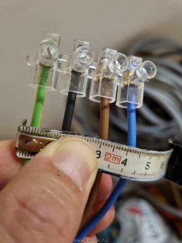

tretjic je napisal/a:
Tale kabel je kvečjemu 2,5mm2,
Sicer je res mogoče 2.5mm2, ampak kako to vidiš iz te slike? Ker lahko je tudi 1.5 ali pa 6mm2...
Skoraj nemogoče, da bi bil 6mm2. S primerjavo debeline cevi z inštalacijskimi odklopniki in z debelino kabla, sem slednjega ocenil na največ 13mm debeline. Sem noter gre kvečjemu 4x 4mm2, še bolj ustreza pa 4x 2.5mm2. To sem naredil sedaj, prej sem pa uganjeval. Glede na (ne)podane podatke nas je to počelo več. Upam pa, da elektrikar ni bil toliko neumen, da bi vgradil 4x 1.5mm2 ob vedenju, da bo gor priključena savna.

Hvala vsem za odgovore, se pravi če vse zamenjam kot ste napisali, potem lahko priklopim 6kw savno na dve 16A varovalki. oz najbolje da tudi zamenjam štromarja Smile
Slikal sem še kable z metrom, pomoje je tole 2,5mm

V naročju imam žico 2,5mm2 (premer bakra 1,8mm2) in ta ima zunanji premer 3,4mm. Tvoje žice so znatno tanjše.
Če ne moreš pogledati, kaj piše na kablu, izmeri premer samega bakra (s kljunastim merilom) in izračunaj. Meri na rumeno-zelenem vodniku, tam je najbolj varno.
Ne vem, od kje sedaj 2x 16A. To je bila omenjena kot sekundarna možnost.

Sponke B25 so 2,5mm2, tako da verjetno kar je 2,5mm2

hvala z avse odgovore, našel sem novega štromarja, ki je rekel da lahko poveže savno in da položi nov el. kabel 6mm2 na eno 32 A varovalko, sedaj sem iskal 6mm2 silikonski kabel da bi ga položili kar v celoti cca 15 m od omarice da ni treba štukat, pa nisem našel trdega kbla v tej bolžini oz so samo mehke žice, tako da sem zopet malo v dilemi, ali je mogoče tu na forumu kak električar ki bi mi to vse skupaj uredil tako da je varno in povezano kot mora biti, sem pa iz ljubvljane

Silikonski kabel mnogožični, zvijavi ni nič slabši od masivne, enožične izvedbe.
Samo ustrezno ga je treba zaključit, s kakovostnim in ustreznim materialom (kabel čevlji, votlice itd.).
