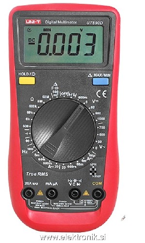

lahko ponovim meritve še z enim digitalnim UT890D,ko bo možno,prilagam sliko
Upam, da bodo meritve s tem oprijemljive/zadovoljive.

Da bo lažja primerjava meritev s predhodnimi,naslednje meritve izvedene z digitalnim unimerjem UT890D.
tok na omrežni strani 5,43 mA AC 5,33mA min; 5,46mA max (tipka min/max)
tok skozi dušilko L1 2,83 mA DC / z DM-DT33C 2,97mA DC
padec napetosti na R* 15V DC (pri odklopljeni dušilki L1 svetilka deluje prek R* 5,1k)
napetost na C1 262V (pri odklopljen dušilki L1)
napetost na led 32,8V (pri odklopljen dušilki L1)
napetost na C1 316V (povezana dušilka L1)
padec napetosti na L1 ll R* 65 mV ( ll vzporedna vezava)
napetost na led 33V (povezana dušilka L1)

prel1 je napisal/a:
UT890D je True RMS in zaradi zelo nesinusnega toka je efektivna vrednost toka precej višja od usmerjene DC vrednosti. Za izračun izkoristka je lažje upoštevati slednjo in napetost na kondenzatorju.
