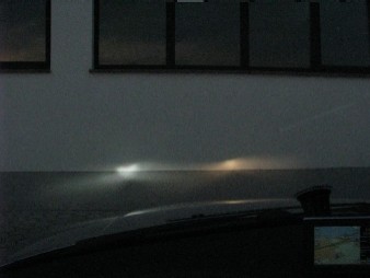

Bodi brez skrbi, da znam obliko in višino snopa zelo dobro nastavit po domači metodi "pred zid" ... in to že 25 let. To so potrdili tudi kasnejši pregledi na pooblaščenih ustanovah s certificiranimi merilnimi napravami. Amaterji mislijo, da je pravilno nastavljanje na zidu enostavna zadeva. Ni! Ker na zidu pri napačnem postopku dobiš tole:
Iz te slike se vidi le razlika v svetilnosti in barvi svetlobe med H7 in xenonom. Kako seva snop pa niti slučajno, ker avto ni stal pravilno! Kako se to pravilno izvede pa nam mogoče lahko razložiš ti ...
Prava razlika na ustreznih instrumentih pa se vidi takole:
In iz te slike je jasno videti, da imajo moje luči po predelavi celo bolj omejen snop proti nasproti/pred menoj vozečim in bolje osvetljen le desni rob.

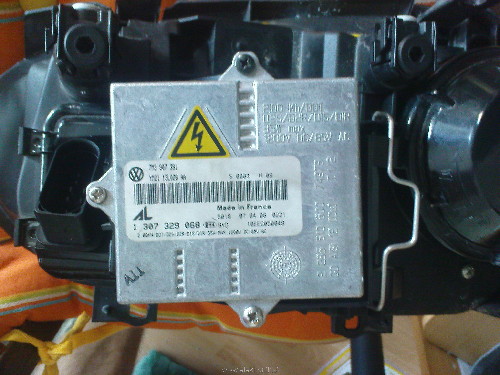

Prijatelj ima golfa 5 in je zanj kupil rabljene originalne xenonske luči. Ko je luči med seboj zamenjal (konektor je enak - lepo sede) "nova" xenonska luč ne dela. Ker načrta nimam, na spletu pa ne najdem nič uporabnega, vas prosim za pomoč. Torej zanima me, če je zamenjava mogoča, ter kakšna je predelava.
Prilagam še sliko xenonske luči.

Za kaj pa rabiš načrt? Inverter na sliki (balast) ima ponavadi le dovod 12VDC in VN izhod za žarnico. Razlika med njima je očitna.

Iztok, se strinjam, zmede me to, da je ta balast že vgrajen na to luč (original), pa tudi žmigavec, in dolga luč (mislim) se napajata preko konektorja na sliki. Saj vem lahko bi probal, ampak se ne upam, ker nisem siguren kaj bi se zgodilo z balastom, če bi napačno priključil + in - .

Ma ne vem če je samo + in -, ker avti s xenon-om imajo tudi senzor na zadnji premi, ki uravnava višino luči
