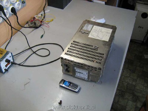

Bom še jaz prilepil slike mojega. Imel sem dva, en je šel v dele, drugi pa je na pol razstavljen, ker sem nujno rabil en del, drugače bi pustil celega.
Aktiv.: 61.92
PrispevekObjavljeno: Pet Jun 13, 2008 12:26 am    Naslov sporočila:   Odgovori s citatom
Sam sem pred leti enega takega razstavil. Napajalnik na 5V mislim, da je bil 50A. Logike je bilo kakih pet plat velikosti nekaj večje od lista A4, čip zraven čipa. V glavnem sam TTL. Če se ne motim je bila kapaciteta 10M. Mogoče bo Lojz napisal kaj več. Koliko se spomnim, jih je servisiral.

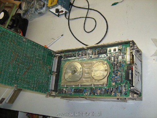

Slike mojega. Gre prav tako za fujitsu, letnik pa mislim da je 1988, bi moral pogledat. Tudi ta ni lahek, vsaj 20kg ima.
Posebej je bil 150W napajalnik, namenjen le za disk, na slikah manjka zadnji del diska, kjer sta bila dva ventilatorja.

Tisti prvi Fujitsu disk ima kapaciteto 160M. In še zdaleč ni iz začetnih časov računalništva.
Napajalnik je bil najprej originalen ( takšen kot je na sliki) , potem pa je Iskra iz Novega mesta naredila kopijo. Po velikosti in vsebini.
Iskrini napajalniki so se stalno kvarili. Razlog so bili ploščati gretzi( Iskrini), ki so bili ukrivljeni. Zaradi tega se niso prilegali na hladilnik in so se prekomerno greli. Diode so šle v kratek stik, vezice na tiskanini pa v zrak.
Če bi kdo rad načrt napajalnika naj pove. Tudi od diska načrt imam nekje, ampak je 2cm debel špeh.

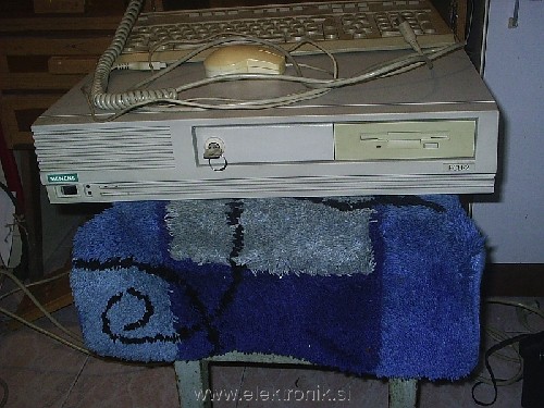

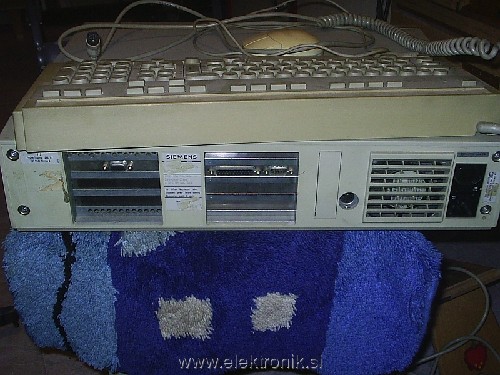

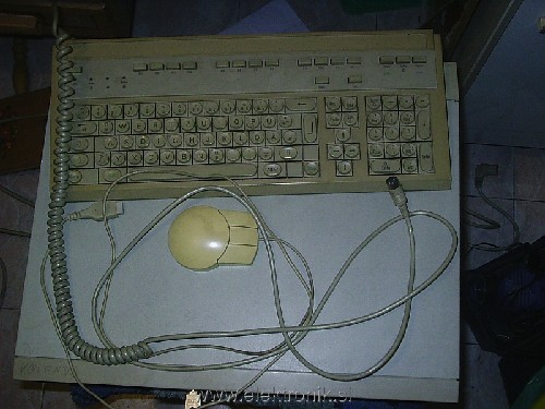

Danes sem rešil pred smetmi tole zadevo. Računalnik deluje. Le baterija za CMOS je prazna ter OS je zanič ( napiše: Insert system disk). Pogruntati bom moral, kateri OS je naložen ter ga popraviti.

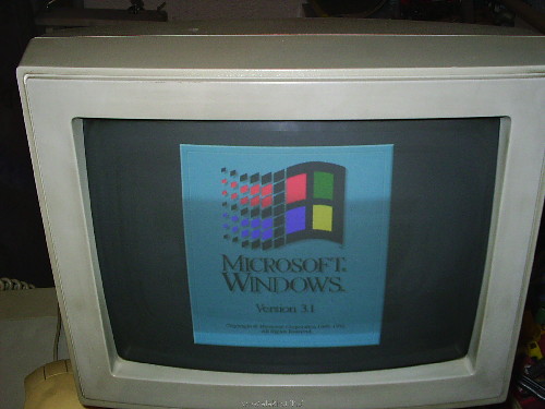

Danes zjutraj sem na matično ploščo Siemensa PCD-2 naspajkal novo AA 1,5V baterijo in zadeva je oživela. Preostalo mi je le še, da sem našel prave nastavitve za disk v BIOSu (pravilna je disk 40). Zadeva je nato brez težav zagnala Windows 3.1, ki so bili na disku.
Izvohal pa sem tudi zgodovino tega računalnika. Prvo službo je imel na Nemški ambasadi, naslednja je bila v Osnovni šoli Komenda, nato pa je pristal pri prijateljici. Računalnik je bil zadnjič uporabljen marca 2002.

Disk na slikah, ki jih je pripel Highlag je bil kapacitete 160MB.
Prvi 14 colski neizmenljivi disk, ki ga je Iskra Delta vgrajevala v svoje 16bitne računalnike DECove serije PDP11. Imel je 10 bralno pisalnih glav - po dve na površino- in servo bralno glavo, ki je skrbela za pozicijo na ploščah.
Število cilindrov je bilo 824 na glavo, torej 1648 na površino.
Pri izklopu so glave pristajale na ploščah, tako kot vsi današnji diski in ne kot izmenljive zverine, ki so potegnile glave iz diskovnega paketa.
Precej zanesljiva zadeva. Dokler sem delal v IDS sem videl samo dva, ki sta odpovedala sodelovanje pa jih je bilo instaliranih po Sloveniji kakih 50.
Obstajala je tudi verzija 300MB, ki pa je imela pet plošč in nekaj čez tisoč cilindrov po glavi.
Podbojev disk pa je bil najverjetneje 600MB ali 1,2Gb. Ti pa so se takrat vgrajevali na VAX serijo, s katero pa nisem imel veliko opravka.
