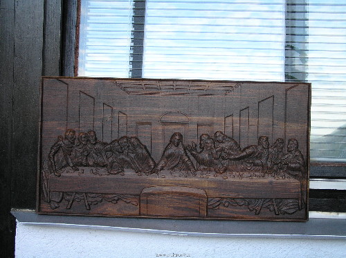

Da mal oživim tole temo Smile
Tole so nekteri moji izdelki....jih je še velik, sam niso bli poslikani

Applause Applause zanima me koliko časa si "trpel" žvižganje rezkarja za zadnji izdelek

Kakšnih 45 min

Shocked Think pa koliko obratov si imel "notri" Smile

Obrati so na max 24k..pomik je pa cca 3,7m/min Very Happy
Več mašina ne gre.

Najbrz je tukaj zelo pomembno kako ucinkovit je modelirnik, ki ti naredi program. Ce imas moznost, bi bilo zelo zanimivo videti video izreza, kjer bi se videlo kako izbira pot rezkarja, da zapravi cimmanj casa ...
Imas morda voljo opisati postopek od bitne slike do G-kode, vkljucno s spiskom potrebnih programskih orodij, morda podprto s kaksnim preprostim primerom ?
Preprican sem, da bi to zanimalo se koga razen mene Very Happy

To je kupljen relief...3d model, .rlf file Smile
Potem pa so v programu ArtCam, katerega uporabljam za vse modeliranje, kar ustvarjam na cncju Wink , narejene poti.
Te poti pa zna artCam shraniti med drugim kot G-code. To nato odprem v Mach 3 in gasa Very Happy
Če pa so še kakšna vprašanja pa z veseljem razložim.
Je pa tudi mogoče narediti, z tem programom relief iz slike. Večino naredi sam, z par kliki, ampak za dober izdelek je potrebno kar nekaj dela potem. Confused
