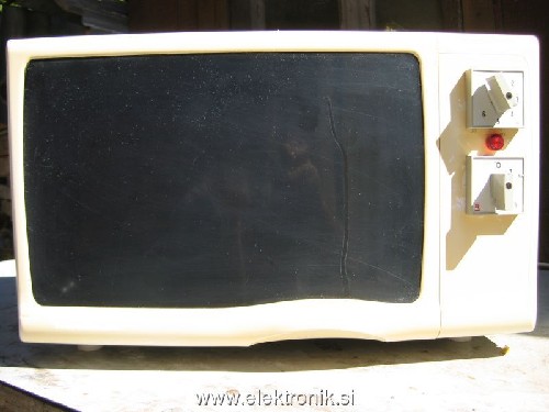

Lani maja sem predeloval odsluženo mikrovalovko v sušilnik za sadje.
Mikrovalovka je bila prilično orumenela in je imela originalne napise, ki niso več koristili ničemur. Zadevo sem zgloncal z DAT5 čistilom, ki so ga prodajali v propadli trgovski verigi H*rdi. Rezultat je bil precej dober, res pa bi kritično oko lahko opazilo, da bi se lahko potrudil bolj.
Danes sem malo pogledal in čistilo ima po nalepki moč kisika™, H2O2 in delal sem zunaj, v sončnem vremenu. Mogoče naključje, vendar možno, da stvar učinkuje.
 Velikost datoteke:  51.19 KB
 Pogledana:  14 krat
