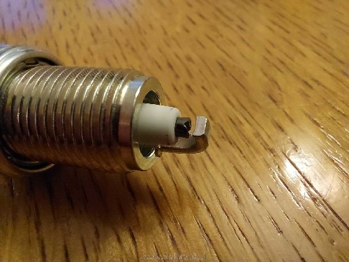

Sedaj se pa sprašujem če zareza v elektrodi res pripomore h hitrejši iskri, da ni samo noviteta za boljše trženje.
Pri raziskavah, ki so bile dejansko narejene, v kakšne kovinske predmete strela raje udari, so ugotovili da raje, oziroma večkrat, udari v tiste z večjo maso in ne v tiste ki so bolj ošpičeni.

Narobe razmišljaš..primerjaš s strelo?!
Iz konice napetost lažje ionizira zrak in tvori iskro in tukaj nima nič skupnega z maso

primerjava s strelo ni narobe,le večja verjetnost je, da bo iskra preskočila iz višjega potenciala proti nižjemu. Torej od < kraka ali konice proti zavihku - masi. Ionizacija se raje pojavlja na robovih in konicah,preskok iskre pa kjer bo prevodnost reže/ozračja najugodnejša,kar ni nujno, da je najkrajša pot.

Za preskok iskre je pomembna gostota električnega polja. Ker je gostota odvisna od površine, pomeni manjša površina, večja gostota. In verjetno je tudi to bil razlog za v obliko elektrode.
Kar se tiče primerjve z udarom strele je podobno. Manjša površina, večja gostota in posledično večja ionizacija. Za primer, imate dve sosednji hiši. Prva ima pločevinasto streho, druga opečno. Ima pa druga kovinsko dimno tuljavo. Kam mislite, da bo prej udarila strela?

iridijeve konice so odporne proti obrabi, zato so lahko tanjše in zato boljše
