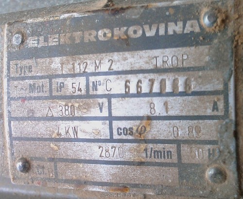

doma imamo krožno žago (cirkular) s 4 kW trifaznim motorjem, ki je sedaj zvezan v trikot. Rad bi zmanjšal zagonski tok. Na varovalkah 3x20A še gre, vendar bi ga radi priključili na novi lokaciji, kjer so na voljo varovalke 3x16A (glavne so 3x20A). Zaradi zagonskega toka to ne zadostuje.
Rabim čim bolj enostavno in čim cenejšo rešitev. Ali ga lahko vklapljam preko stikala zvezda-trikot? Ali bo motor to prenesel (ali ga sploh lahko poganjam v zvezdi)?
Sliko tablice s podatki prilagam. Za odgovor se že vnaprej zahvaljujem.

Če motor prenese vezavo trikot na našem omrežju, potem prenese tudi zvezdo. Težava bi bila, če bi bil motor za 380V v zvezdi.

Najcenejša varianta je stikalo zveda/trikot. Tak motor je celo najenostavneje zaganjat kar s takim stikalom. Za dobro motorja je pametno uporabiti še DM (zaščitno motorsko stikalo). Motor za katerega so podatki na lahko vežeš v zvezda/trikot.

Motor (slika tablice) lahko zaganjaš z zvezda - trikot stikalom.
Zagon z zvezda - trikot stikalom je za naveden motor bolj priporočljiv, kot direktni zagon. Praviloma varovalke 3 x 16 A zdržijo zagon z zvezda - trikot stikalom za 4 kW asinhronski motor.

Kolikor vidim po tablici, je to možno, saj je sedaj pri 400V narisan trikot. Lahko pa se prepričaš tako, da odpreš dozo na motorju in pogledaš kako so montirani trakovi med tistimi šestimi vijaki. Če so trije trakovi, vzporedno med seboj, potem je motor vezan v trikot in si lahko komot privoščiš zagon z zvezda-trikot. Za tak zagon se že dobijo stikala za priklop, za kupit. Ali pa če narediš različico z tipkami in kontaktorji, kar je sicer malo dražje. Za oboje pa ti vseeno predlagam da pogledaš po forumu, ker je že bilo dovolj napisanega. Išči pod ključnimi besedami "zagon", "trikot", "zvezda"...

Pa nikar dopuščati, da bi motor obremenjen delal v zvezdi. Vedno stikalo premakni naprej v trikot. Ne pustiti v zvezdi, saj se vrti...
V zvezdi ima tak motor 3x manjšo moč!

Najlepša hvala za izčrpne in hitre odgovore. Torej bom naredil tako, dodal pa bom še motorsko zaščitno stikalo, saj ga do sedaj ni bilo.
