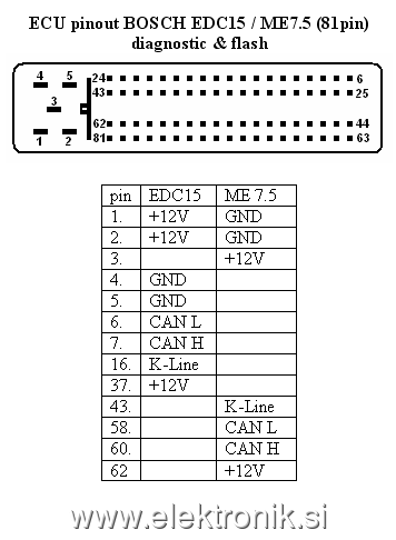

A je takšen?
Najboljše da narediš par makro slik...
Verjetno bi se trenutna mapa iz ECU dala prebrat s KWP2000+, Galetto 1260, BDM100... lahko tudi odlotaš EEPROM iz računalnika, nato nalotaš podnožje, tiste tvoje zunanje mape pa zapečeš na "rezervne" EEPROMe s programatorjem (willem...)
To je zelo široko področje, "doktoriraš" lahko že s samo enim ECUjem Smile
lp,
Toni
ECU Bosch EDC15 ME75 pinout
 Velikost datoteke:  12.23 KB
 Pogledana:  11519 krat
