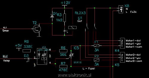

Za vsako roleto sta potrebna dva triaca, eden za vklop smer odpiraj, drugi za zapiraj, razen, če dodaš rele in z relejem upravljaš smer.
Motorje ne smeš vezati paralelno, ker ima vsak motor svoja končna stikala. Vsak motor je treba vklapljati s svojim relejem ali parom triacov.
Primer dveh motorjev, dveh rolet, na spodni sliki.

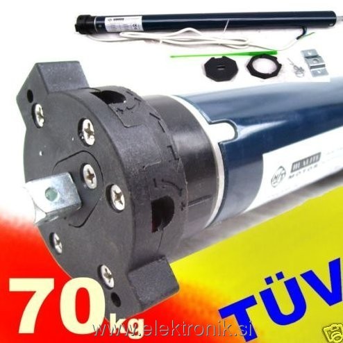

Saj če se razumemo, gre za take motorje, kot je na spodnji sliki
( po nemško Rohrmotor )
rohrmotor
