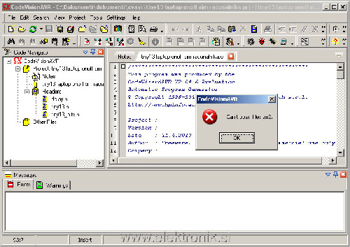

Nov problem s codevisionom.
Ko kliknem gumb build the project mi vrže ven to napako.
Imam dokaj sveže instaliranje xpje in tudi cvavr sem poskusil odstraniti in ponovno namestiti. Ima kdo kak nasvet?

Problema še vedno nisem resil. Je kaka ideja al bo potreben ponovni format?

//lcd_clear();
lcd_puts("> Start ");
else if(menu==1){
lcd_gotoxy(0,1);
//lcd_clear();
lcd_puts(" Start ^");
else if(menu==2){
lcd_gotoxy(0,1);
//lcd_clear();
if(PINB.0==0) //tipka menu
//delay_ms(10);
if(PINB.0==0)
menu++;
if(menu==3)
menu=0;
delay_ms(250);
if(PINB.1==0) //tipka gor
if(menu==1)
ure++;
if(ure==100)
ure=0;
delay_ms(200);
else if(menu==2)
minute++;
if(minute==60)
minute=0;
delay_ms(200);
if(PINB.2==0) //tipka dol
if(menu==1)
ure--;
if(ure==-1)
ure=99;
delay_ms(200);
else if(menu==2)
minute--;
if(minute==-1);
minute=59;
delay_ms(200);
// while(menu==0)
Oprostite za dolgo kodo, pa tudi vmes je nekaj še neuporabljenih spremenljivk in ostalih zakomentiranih delov.
Hvala za pomoč!
micabauc Član
Pridružen-a: Tor 03 Jun 2003 7:12 Prispevkov: 177 Aktiv.: 0.75 Kraj: Celje
Objavljeno: Sob Jul 23, 2011 12:21 pm Naslov sporočila: |
minute--;
if(minute==-1);
minute=59;
delay_ms(200);
// while(menu==0)
Tole podpičje ne sme bit tam
