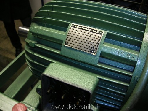

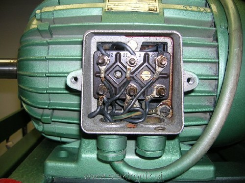

Med iskanjem sem naletel na ta forum kjer so že bila zastavljena podobna vprašanja. Zvezati rabim 3 fazni elektromotor od Elektrokovine. Motor sem kupil rabljen tako da kake sheme ni zraven. Upam da bodo fotografije pomagale. Motor lahko deluje na eno ali 3 faze in je naenkrat postalo malo preveč žic zame d'oh!
Sam ga bom uporabljal samo na 3 faze, ampak ne vem kam naj jih priklopim. Zanima me tudi če bi sploh priklapljal ozemljitev, ker imamo po hiši vezano kar na maso.

Tablico še poslikaj, da se bo dalo vse podatke prebrat...

PrispevekObjavljeno: Pet Mar 19, 2010 9:51 pm    Naslov sporočila:   Odgovori s citatom
Sem mislil da se bo bolje videlo iz slike.
Koda:
Type T 100LB478
3F MOT No G390488
50Hz
YY/Y380V
7,25/2,4 A
2,8/0,7 kW
COS 0,75/0,65
IO54 I.CI. B
POPRAVEK
Koda:
Type T 100LB478  ali  Type T 100LB4/8
3F MOT No G390488 50Hz
YY/Y380V
7,25/2,4 A
2,8/0,7 kW
COS 0,75/0,65 IP54
1420/690 1/min  I.CI. B
AO 01

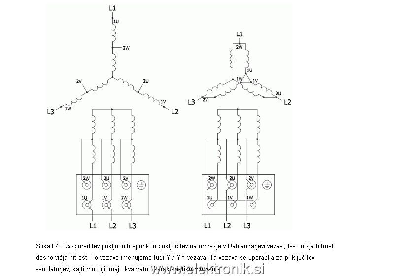

To je dvobrzinc (dahlander) Več pove slika.

Za priklop na 3 faze ti manjkajo 2(zraven pridejo tri za druge vezave) letvice s katerimi povežeš vse kontate na eni strani. Na kontakte na drugi strani pa priklopiš 3 faze in zemljo na ohišje. Lahko pa po želji poslikam priklop mojega, ki ga imam na stroju za navijanje priklopljenega na frekvenčnik. Mi je pa nekdo svetoval, da naj ga zaradi potrebnega velikega navora vežem tako kot je napisal gumby, ampak ga je prepričalo, da je tako kot je v redu, ko je poskusil naviti navitje za motor z kar debelo žico.

Aha, se pravi spodnjo vrsto povežem v en vod, faze pa priključim na zgornje tri. Oznake pri kontaktih so enake kot na shemi ki jo je prilepil Silvo.

Če me spomin ne vara, sem prav takšne motorje videl v enih stenskih industrijskih parnih kaloriferjih.
Motor priključi, kot je narisano na levi shemi. Če gre za dahladner-jevo vezavo, potem se bo motor vrtel z nižjimi obrati. (sicer motor sploh ne bo šel) Če motor zvežeš po drugi shemi, se bi moral vrteti z višjimi obrati. Če bi bil slučajno previt v kakega dvobrzinca, potem bo spuščal čunde zvoke, obrati pa bodo nizki. Kratkotrajen preizkus ga ne bo poškodoval. Eventuelno pa lahko kaka pregori varovalka.

zgornje sponke brikaš.spodaj pa priključiš faze Very Happy

Oznaka:
Type T 100LB478
YY/Y380V
7,25/2,4 A
2,8/0,7 kW
brez oznake vrtljajev je čudna. Namreč dvojna zvezda (YY) ima pol manj polov in tako pomeni višjo brzino, zato je bolj normalna oznaka Y/YY oz. bolj pogosto D/YY (trikot/ dvojna zvezda).
Namreč T100 pomeni všino motorja (100mm od spodnjega robu nog do sredine osi - in ležaje 6206ZZ), nadaljevanje oznake LB478, bi morala povedati število polov, ampak je rahlo nesmiselna.
Poleg tega IO54 nima pomena, IP54 pa bi pomenilo stopnjo zaščite pred prahom in vodo in bi bila ta oznaka povsem na mestu, gledano videz motorja.
Slika tablice, ki bi rešila vse dileme, je pa neporabna.
Obstaja namreč (zelo majhna možnost) da so temeljito zakomplicirali in vgradili 2 popolnoma ločena navitja v en motor. V takem primeru bi z mostički na eni brzini skuril motor. Če pa je Dahlander, bi ga skuril brez mostičkov, tam kje bi morali biti.
Je pa ta motor, čeprav so v podatkih luknje, v vsakem primeru neprimeren za pogon na eno fazo - premočan in grajen za 380V.
Hmm... Y/YY dahlanderja še nisem videl, ponavadi so D/YY...
Dahlander je res bolj običajen trikot/dvojna zvezda (D/YY) , vendar tudi vezava zvezda/dvojna zvezda (Y/YY) je mogoča
V uporabi je taka izvedba zelo redko (poleg motorčkov od kaloriferjev se spomnim še enega Sever Subotica), saj ima motor pri nižji brzini 3x manjšo moč, kot bi jo imel, če bi bilo navitje spojeno v trikot.
Tudi ta Elektrokovina motor ni izjema, saj ima pri višjih vrtljajih 2.8kW, pri nižjih pa 0.7kW (pri Dahlander stiku D/YY ima višja brzina 1.333...x večjo moč od nižje brzine). Če je seveda Dahlander.
Ker je vezava narejena v navitju samem, predelava s prestavitvijo mostičkov na priključni deščici ni mogoča, razen pri 2 brzinskih motorjih v tem stiku, ki imajo na priključni deščici 9 priključkov, kar je še bolj redko.

Tak motor pri elektrokovini skoraj zanesljivo obstaja. Mislim, da je statorski paket celo popolnoma enak kot dahlanderjev. Spomnim se, da smo imeli na ventilatorjih, ki sem jih omenil v prejšnem sporočilu oba tipa motorjev. (Ne spomnim pa se podatkov s tablic)
vrbovsek1 je napisal/a:
Kot je že omenil Azrael v sporočilu višje ni vseeno kje so "brike" v koliko gre za dahlander-jevo vezavo. Motor sicer ne "spusti duše" takoj - je pa vseeno dobro vzeti v roke instrumet ter premeriti za kako vezavo gre.
