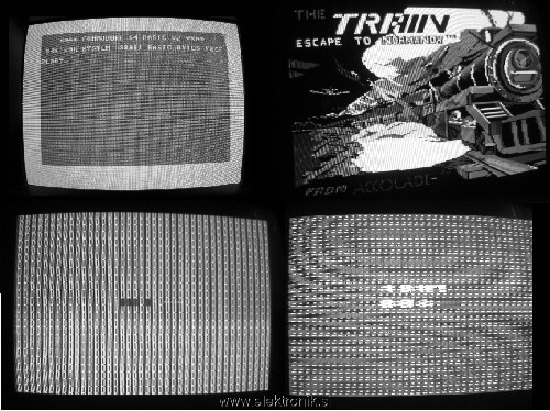

PrispevekObjavljeno: Tor Maj 04, 2010 8:14 pm    Naslov sporočila:  Oživljanje C64 Odgovori s citatom
Pozdravljeni
Upam, da je na tem forumu še kdo, ki je popravljal osembitnike in bi lahko pomagal z nasvetom, saj ne vem več kako naprej.
Pod roke mi je prišla matična plošča računalnika Commodore 64, verzija C64E, PCB No. 252311 REV 3, letnik marec 1987. Samo plošča brez vseh pritiklin (brez ohišja, tipkovnice, pločevina , ki služi kot oklop proti motnjam)
Prvi vklop je pokazal, zakaj je imel CPU z barvo označen križec - strahovito je kuhal. Seveda ni bilo slike na TV, samo temen ekran in pok v zvočniku ob vklopu (priklopil sem čez SCART vtičnico in s preverjeno delujočim kablom).
CPU sem odstranil in vgradil podnožje. Nato sem preveril napetosti in signale na njegovih pinih. Manjkal je IRQ signal na pinu 3. Zato sem zamenjal še CIA1. Tu sem naredil hud kiks, saj sem najprej odstranil CIA2 in sta sedaj oba chipa v podnožjih.
Kakor koli že, v podnožje za CPU sem vstavil namesto originalnega 8500, 6510, saj naj bi bila po nekaterih trditvah na netu ta dva procesorja dovolj identična, če se uporabljata v C64.
Po vklopu je bilo stanje enako kot prej, temen ekran, le CPU ni več kuhal. Z osciloskopom sem preveril signale na CPU in so bili prisotni vsi.
Nato še enkrat priklopim ploščo na TV in slika s pozdravnim sporočilom, je bila tu. Žal črnobela, z nekaj črtami, toda plošča je delovala. Tipkovnica, kasetnik, joystick, zvok, basic, strojna koda, ROM modul (Valcom Super Modul 2), vse je delovalo normalno. Priklopil pa nisem disketnika in tiskalnika.
Nič se ni pregrevalo in je bilo videti, da plošča deluje, z izjemo črnobele slike (namesto barv so bili odtenki sive barve, čeprav sta uporabljeni VIC chip in prevezava na PCB kazala, da gre za PAL verzijo plošče). Tudi pri vsakem vklopu se je plošča vklopila.
Po kakšni uri takega delovanja se mi je preprost programček v basicu dobesedno sesul in slika je postala podobna šahovnici. Po ponovnem vklopu sem dobil prelivajoče odtenke sive barve, ki so se spreminjali in na koncu je bilo na zaslonu samo mreža velikosti 40x25 znakov.
Nato sem VIC II chip vtaknil v drug delujoč C64C, saj sem sumil njega. V drugem računalniku je ta chip deloval povsem normalno, seveda pa tudi chip iz tega računalnika je na okvarjeni plošči risal nesmisle v ČB tehniki.
In sem bil spet na začetku, plošča se spet ni hotela vedno vklopiti, kadar pa se je, so bili vedno naključni in spreminjajoči se ČB vzorci za zaslonu (border je bil brez napak).
Nato sem na ploščo priklopil ROM modul in tega je, če se ne čaka predolgo, možno vklopiti, pozicija znakov po vertikali je ustrezna, po horizontali pa je videti, da je znaki zavzemajo več mest kot bi jih morali.
Poleg tega niti en znak ne izgleda pravilno - ni številk in črk, ampak so znaki sestavljeni iz črtic in pikic, bolj da, kot ne, vsi identični.
Po krajšem času, od nekaj sekund, do skoraj minute, zaslon potemni in se (sesuta) slika ponovno pojavi šele po resetu.
Reset tipka dela - border se med resetom razširi, vendar spreminjajoč se vzorec na zaslonu, spreminja tudi med resetom (pri normalno delujočem C64 slika med resetom zmrzne). Opazil sem tudi, da sta originalna CIA chipa najbrž v redu, saj se odsotnost IRQ signala pogosto pojavi tudi pri zamenjanem, kadar se plošča noče vklopiti in sem enake rezultate dobil tudi z originalnima CIA chipoma, vendar pri trenutnem stanju plošče, ne morem preveriti ali tipkovnica in IO porti delujejo.
Kadar plošča ne štarta, je na CPU, pin 20 (A13 linija) stalnih 5V, ki je 0.1V višja od napajalne napetosti CPU in torej očitno pride od nekod drugje.
Niti ena stvar se ne pregreva. Integrirana vezja v DIL 40 ohišjih sčasoma podstanejo mlačna, kar je normalno, najbolj topel je VIC II, ki ima okoli 45°C, ampak vsaj za tega sem prepričan, da je v redu. Namenski 251715 pa je povsem hladen, tako kot 74 in 40 logika.
Sedaj me zanima vaše mnenje, kje naj še iščem napako.
- ali 6510 CPU vseeno ni dovolj primeren za to nalogo?
- ali je fuč character ROM, saj niti en znak na zaslonu ne izgleda pravilno?
- ali je okvarjen RAM, saj se program iz ROM modula prej ali slej sesuje?
- ali je omagal PLA, ki je vgrajen v namenskem 251715 integriranem vezju (in potem nimam kaj več ustvarjati s to ploščo, saj tega vezja nimam)?

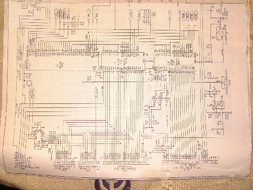

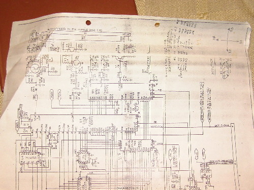

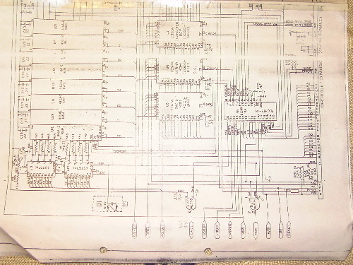

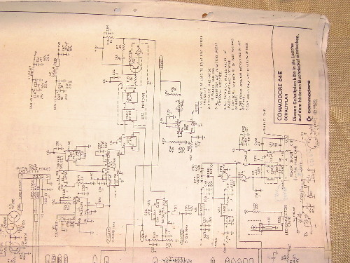

Azrael, a rabiš načrt - imam ga nekje v papirnati obliki- moram poiskati.
Aktiv.: 61.92
PrispevekObjavljeno: Tor Maj 04, 2010 11:34 pm    Naslov sporočila:   Odgovori s citatom
Našel - fotografiral..
Upam, da bo kvaliteta zadovoljiva - sicer nahko kak detajl fotografiram bližje. Žal tudi fotokopja ni najboljša.

Žal moram povedati, da shema, ki jo je pripel Silvo, ni ustrezna, saj je moja plošča med takoimenovanimi cost reduced (izgled na pripeti sliki), kjer so začeli uporabljati namenska integrirana vezja, ki so nadomestila kopico vezij iz starejših verzij, podobno kot North in South bridge na matičnih ploščah PC računalnikov.
Shemo je mogoče dobiti na:
http://staff.washington.edu/rrcc/uwweb/C64C/
(shemo sem našel šele danes, ko sem opustil iskanje tega tipa plošče 3. ali B revizije in upam, da prehudih razlik med dejanskim stanjem na plošči in shemo ni)

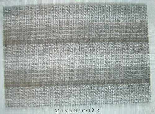

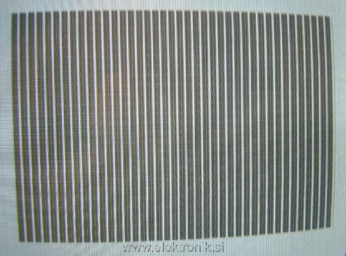

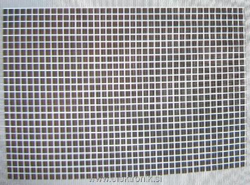

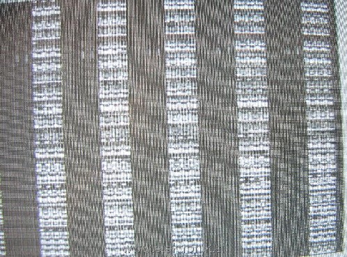

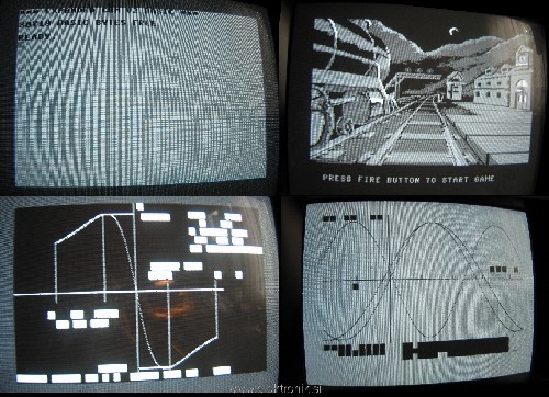

Pripenjam še nekaj slik, če bi iz tega lahko kdo kaj sklepal, kaj je s tem bolnikom narobe.
Edit, prezgodaj sem kliknil pošlji in še nisem dodal vseh slik, ki pa so zaradi neke napake v modulatorju na tej plošči v ČB tehniki.
Ob vklopu se pojavijo raznobarvne črte, ki se spreminjajo.
 Velikost datoteke:  102.2 KB
Včasih iz teh črt nastanejo ponavljajoči se vzorci, ki se premikajo po zaslonu navzgor.
 Velikost datoteke:  154.2 KB
Največkrta pa nastanejo samo črte in je slka statična do reseta, ko se vse ponovi.
 Velikost datoteke:  84.99 KB
Po menjavi Character ROM, se pogosteje pojavi mreža, vendar se je ta tudi prej.
 Velikost datoteke:  127.14 KB

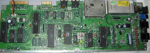

PrispevekObjavljeno: Čet Jun 17, 2010 8:29 pm    Naslov sporočila:   Odgovori s citatom
Update
Najprej informacija glede razlik v Char Rom (ki je delujoč) in bin datoteko, ki sem jo omenjal nekaj nazaj. Biin datoteka je modificirana, zamenjane ima VELIKE in male črke, ostali specialnmi znaki so na svojih mestih, Mogoče bolj prijetno za pisanje programov v Basicu, toda napačna oblika črk hitro pokvari izgled marskikaterega programa.
Sedaj ko je vreme primerno za ukvarjanje z elektroniko (lije dež) sem na plošči, ki je zvezda te teme, zamenjal RAM - vgradil podnožji in vanje vtaknil RAM iz ISA Hervules grafične kartice.
Prvi vklop, pok v zvočniku na ekranu pa tema - samo kabel je ravno prav izpulil iz Scart vtičnice zadaj na TV. Potem se je prikazal običajni začetni zaslon C64 - v črno beli (ČB) tehniki. Vendar se izgled prej kot v minuti spremenil v že zgoraj objavljene slike.
Sem skuril tudi novi RAM? Vstavim starega in ta dela normalno! Nekaj časa, potem pa po starem.
Preverim vse povezave na PCB okoli RAM čiperaja in z zvijanjem plošče odkrijem, da je stik do 16. pina U10 (/CASRAM) nezanesljiv. Pokrpam z žico in od takrat se plošča vklopi vedno v običajni pozdravni zaslon, ampak slika je še vedno ČB.
Za ČB sliko ni zaslužen modulator, čeprav signal COLOR iz VIC II chipa pride, saj sem opazil pokvarjeno sliko v čisto tekstovnem delu igre The Train: Escape to Normandy (tekstura se spreminja - spodnja dva screenshota), zanimivo v visoki ločljivosti je vse v redu. Od programov ne deluje Simon's Basic, medtem ko GEOS deluje. Razen v omenjeni, v drugih igrah in programih napak v sliki ni opaziti.
Razni programi za testiranje RAMa ne odkrijejo napake.
Rezultati enaki z "novimi" in origialnimi RAM chipi.
Gretje čiperaja po nekaj urah delovanja (programi, ki delujejo, delujejo brez sesipanja) najbolj topel je VIC II in CPU (okoli 45°C). Ostalo mrzlo.
Torej verjetno je vprašljiv vsaj še VIC II ali video RAM 2114, ali pa je še kje kakšna prekinitev na PCB.
 Velikost datoteke:  656.21 KB
 Pogledana:  11 krat

PrispevekObjavljeno: Čet Jun 17, 2010 11:47 pm    Naslov sporočila:   Odgovori s citatom
Te stvari sem svojčas reševals polotavanjem vseh elementov in in via lukenj stem,d a sem v vsako via-o vtaknil še kos žičkel...

PrispevekObjavljeno: Pet Jun 18, 2010 9:07 pm    Naslov sporočila:   Odgovori s citatom
Hvala za dober nasvet, sem polotal na novo vse velike elemente v napajalnih vejah in je bilo na pinih konektorja za napajanje in stikala za vklop, pod na videz dobrimi kontakti, kar nekaj puhlih.
Razlika očitna, Sedaj dela Simon's Basic in tudi slika z enim drugim napajalcem, ki sem ga preizkusil šele danes, ne valovi več.
Slika pa je še vedno ČB. Ker mi sedaj dela Simon's Basic, sem ugotovil v katerem primeru pride do pokvarjene slike. Zanimivo, grafika visoke ločljivosti se izrisuje brez napak, vendar so v njej narobe prikazani ASCII znaki, vendar ne v igrah, izjema je le del igre The train.
Bom zamenjal U21 (CD4066) in videl ali bo kaj razlike. Namreč Ray Carlsen omenja, da je ta chip lahko vzrok za odsotnost barv. Sicer je opis za predhodne verzije C64, kjer ta chip nosi oznako U16, ampak del okoli VIC chipov je dokaj podoben pri vseh verzijah.
