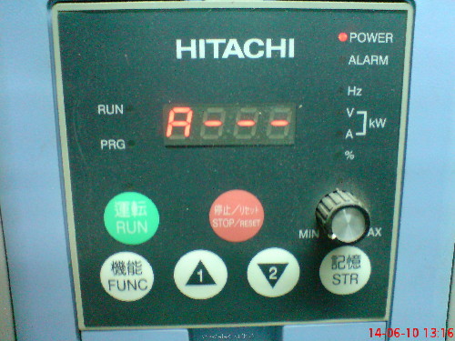

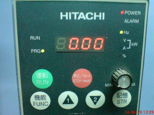

PrispevekObjavljeno: Pon Jun 14, 2010 1:35 pm    Naslov sporočila:   Odgovori s citatom
Hitachi L300P me nekaj jezi - pri vklopu glavnega stikala pokaže A----, moral pa bi pokazati Hertze. Vem, da se to da nekje nastaviti, a ne najdem. Kakšen namig, prosim ?
