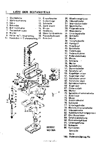

Kosovnice v navodilu za uporabo ni?
Če kosovnice iz katere bi lahko kaj sklepal ni, poglej, če si kaj lahko pomagaš s pripeto, vendar je za stroje HM, ki imajo konus, kot večina, če ne kar vsi taki stroji.
 Velikost datoteke:  86.29 KB

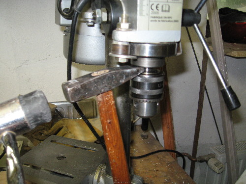

Kako da ne gre,jaz sem danes poskusil in je brez težav šlo.Prilagam sliko.

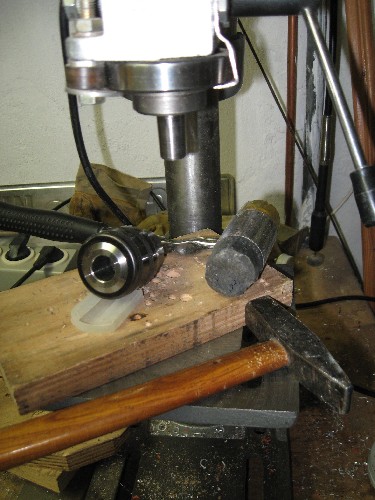

Še ena slika kako to napraviš.Z kladivo držiš in udariš z gumigasto kladivo.In okoli glave.To kladivo kovinsko je namesto klin.
