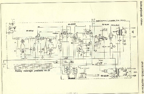

Pozdrav!
Sem nov na forumu, drugače sem energetik, sem se pa lotil popravljati star radio iskra portorož. Imam tudi shemo ki jo prilagam. Radio ne da nič od sebe, samo lučka sveti. Imel je tudi pokvarjen gumb za nastavitev postaj se je strgala vrvica. To sem že popravil. Zamenjal sem elektronko EZ80 (usmerjevalka) pa ni nič bolje. Stara je bila namreč zelo črna. Opazil sem tudi da se elektronka EL 84 zelo segreva. Ta gre na izhod zvoka....Drugače pa sem preverjal tudi napetost, skladno s shemo katero prilagam pa sem dobil neke čudne vrednosti. Npr. na plus sponki elektrolitskega kondenzatorja 50 mikro 350 V dobim namesto 250 V 350 V. Na elektronki EL 84 na kontaktu 3 ne dobim nič napetosti, naj bi pa dobil 6,5 V enosmerne kot je razvidno iz načrta. Na kontaktu 7 na tej isti elektronki naj bi dobil 240 V, jaz pa dobim 350 V.
No če ima kdo kakšno idejo kaj bi lahko bilo bi bil zelo hvaležen za pomoč.
Upam da radio še kdaj zaigra:-)
Hvala že v naprej in lep pozdrav.
Janez

Kaj elektronka EL 84 sploh sveti? Na uporu R20 bi moral zaznati nek padec napetosti, če so prisotne napetosti na sponkah 7 in 9. Tudi če so višje, kot bi morale biti. Poizkusi menjati elektronko.

No sem ugotovil da sem pripel napačno shemo. Za moj radio je prava ta shema katero sedaj pripenjam. Sicer ni bistvene razlike. No zamenjal sem še elektronko EL 84 ter elektrolitske kondenzatorje 50 mikro in sicer C 17, C18 in C21 (glej novo shemo). Zadeva je enaka kot prej, nobenega zvoka. Potem pomerim napetost na sponkah EZ 80 sponki 7 in 1, namesto da bi dobil 230 V izmenične sem dobil kar 530V. Torej okvara transformatorja. Mimogrede zakaj sploh služi tak TR, da iz 230 V naredi 230 V? Ločilni TR?? Napetost na sponkah transformatorja 7 in 6 pa je vredu 6.5 V, služi za napajanje elektronk. Potem sem pa na EZ 80 na sponke 7 IN 1 pritisnil kar primarno napetost transformatorja, torej 230 V, zadeva prav tako ne špila, imam pa sedaj vsaj normalne napetosti. Npr napetost na C18 je sedaj 250 V enosmerne, pa tudi napetost na sponki 7 elektronke EL84 je 250 V. Še vedno pa nimam napetosti na sponki 3 elektronke EL 84, prav tako nimam nobene napetosti na kondenzatorju C17.

JanezM je napisal/a:
Izmerjena napetost na anodah EZ80 (530V) je povsem normalna. Napetosti na shemi sta merjeni proti masi in ne med seboj.
Trafo je že v redu.
Ker imaš na katodi EZ80 350V to pomeni, da usmernik dela, nima pa nobene porabe, torej za začetek preveri upor R22 in primar izhodnega transformatorja. Običajno pregori upor, saj je zelo na meji, so pa včasih tudi hladni loti na priključkih izhodnega transformatorja (trafo sam ne odpove skoraj nikoli)..
Če po preverjanju teh elementov še vedno ne bo napetosti na katodi EL84 je ali fuč lampa (če sveti, še ne pomeni, da je v redu) ali manjka anodna ali napetost druge rešetke, saj ni nobenega toka skozi lampo.

Azrael, hvala za odgovor, R22 je res zanič, ima neskončno upornost. Jutri ga kupim in poskusim kaj bo. No glede napetosti na anodah pa nisem vedel da je merjena iz obeh sponk proti masi....bom potem kar nazaj zalotal kar sem danes poščipal:-)

To dvoje se malce tepe!
...... Jutri ga kupim in poskusim kaj bo.......
Upor je 1,5 k Ohm / 2W. Pazi pri nakupu.
........ No glede napetosti na anodah pa nisem vedel da je merjena iz obeh sponk proti masi....
Vse označene napetosti na shemi so proti masi. Kako si meril napetost na katodi (sponki 3)?
...... No poročam jutri o rezultatih a mislim da bo po menjavi R22 radio zaigral Smile
Jaz pa upam, saj me je strah da boš naredil več škode kakor pa popravil. d'oh!Tukaj prečitaj kako deluje tak ojačevalnik Exclamation Dobro prečitaj Exclamation

Jaz bi za R22 dal kar žičnega 5 ali 7W. Današnji ogljeni 2W so enako majhni kot pred leti 1W, kar pomeni, da se bo kuhal še mnogo bolj kot original, pa že orighinal je zelo na meji.
Glede napetosti pa mi res ni jasno kako si meril. Če ni drugače označeno se vedno meri proti masi.

Tako zamenjal sem R22, dal sem 1,5 kohm in 5 W, radijo brenčiSmile gumb za glasnost dela, pritikal sem še eno žico za anteno ter spreminjal postaje. Poka in brenči. Napetosti so sedaj ok, sem pa opazil da nimam napetosti na E1 sponka 8, morala bi biti 100 V. Takoj sem šel preveriti R5 in ugotovil da je fuč, ima neskončno upornost. Torej jutri ga zamenjam in bomo videli če bo namesto brenčanja prišel kakšen lepši zvok:-) skratka napredujemo:-) Hvala za odgovore in vam poročam jutri.

Sem našel doma en upor 22 kohm, res pa je da nekoliko manjše moči (pol vata), pa me je firbec matral in sem ga prilotal na mesto R5. In rezultat je da radio igra:-) super super, na KV lovi samo en program, verjetno slovenija, zvok je zelo čist. Na SV pa lovi vse živo. Za anteno sem vzel kar eno žico. Škoda k na KV kej več ne lovi. Al bi mogu anteno bolje zrihtat?
Jutri pa bom ta upor zamenjal z močnejšem, npr 2 W, mislim da bo dovolj. Stari je bil 1W.
Drugač pa hvala vsem k ste sodelovali in mi pomagali pri popravljanju radia. Radio je z vašo pomočjo popravljen:-)
