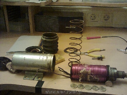

Zdravo!
Danes sem odprl nek el. magnet (od traktorja?!?). Preden sem začel razdirati to stvar sem za vsak slučaj izmeril upornost, ki znaša 0.7 Omega . Tuljava je v originalu navita za 24V jaz pa bi potreboval pri 12V viru. Torej na tuljavniku je navita žica debeline 1.5mm (premer) in neznano št. ovojev. Ali lahko jaz npr. samo odvijem polovico ovojev in bi ohranil podobno magnetno moč, če ne kaj naj storim z debelino in številom ovojev?
LP Nino

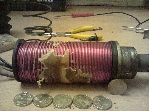

Priklopil sem na 204W napajalnik pri 12V (cca.17A!). Kot sem že omenil je navitje iz 1,5mm debele žice. Specifična upornost žice je približno 0,018 Omega na m če se ne motim. No sedaj pa še slike:
https://picasaweb.google.com/nino.razpotnik/Razno#5573650129174787954
https://picasaweb.google.com/nino.razpotnik/Razno#5573650132852825378

Zelo me zanima kako ta zadeva izgleda. Magnet za zaustavitev motorja traktorja, ki je 24V?
Če je vse mišljeno dobesedno bi praviloma moral biti izdelan za 12V in stvar mora biti velika in zelo robustna, da lahko mehansko zaustavi motor traktorja.
Slike bi bile zelo dobrodošle.
Edit: Me je že prehitel Smile
Presenečen sem. Izgleda kot tuljavnik, ki potuje znotraj kotve. Kaj pa je nameščeno na os oziroma bat?
lp, ElGrigon

Ta elektromagnet potegne ali potisne vzvod na bosh pumpi za ugasnit motor??
Sniper001
Pridružen-a: Sre 27 Okt 2010 14:31
Prispevkov: 132
Aktiv.: 0.74
Kraj: Izlake
PrispevekObjavljeno: Pon Feb 14, 2011 11:34 pm    Naslov sporočila:   Odgovori s citatom
Potegne. Poizkusite si predstavljati kot da je sestavljeno Smile
