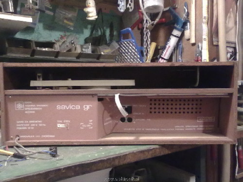

Sem nov član na forumu. Pri radiu Slavica gr imam problem in ta je, da ko ga prižgem dela normalno čez kako minuto al pa 2min pa začne brenčat. Nekaj časa brenči nato spet normalno dela pol pa spet začne brenčati. Pa tudi ce primem za anteno začne bolj glasno igrati napram prej ko nisem prijel antene. Zanima me kaj je vzrok za ta brenčanje in kako to da glasneje igra ko primem za anteno?
Hvala že v naprej za odgovore.
Lp aljoša!!!

Vzrok brnenja je verjetno v napajalnem delu. Mogoče kak slab lot ali gladilni elektrolit.
Ko si se prijel za anteno, je tvoje telo postalo zunanja antena in sprejem se je izboljšal.

Bi pa za to brnenje lahko osumili tudi diode v usmerniku. Radio je dovolj star, da bi njegove usmerniške diode že lahko začele popuščati.

...zamenjaj elkote v medfrekvenčnem delu...srebrne z rdečo kapico...

Sepravi ko bom zamenal elkote naj nebi več brenčal. Če bo pa še zmeraj brenčal bi pa mogel potem še diode zamenat če se nemotim ane. Kar se pa antene tiče me pa še zanima če dam lahko katero koli žico da bi s tem podalšav anteno ter s tem izbolšal sprejem,bi to blo uredu ali bi bilo isto?? Pa če bi šel čez use lote še enkat bi tudi to pomagalo ane?

Kot sem obljubil, da bom napisal ko bom porihal in to sem tudi naredil čeprav je zelo dovgo trajalo. Zamenjal sem vse elkote in stvar je delovala tako kot more. Potem pa sem še nekaj delal notri in radio je nehal delovati. Probal sem iti čez vse spoje še enkrat, pa tudi to ni pomagalo. Sumim pa da sta šla tranzistorja BC 108 in BC 238C tako, da jih moram kupiti in zamenjati pa da vidim če sem imel prav.

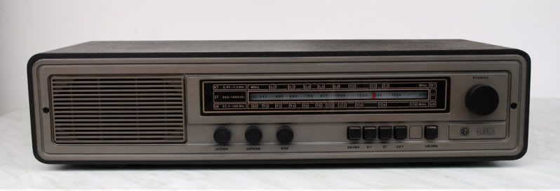

Sam imam tudi nekaj podobnega, sicer ni Iskra, je EI 4011. Ohišje brez praske!
Pravkar sem ga priklopil in deluje,ampak ne bo več dolgo Very Happy , iz njega bom vzel vrtilni kondenzator. Radio je v notranjosti lep in tudi vrtilni je lep, neoksidiran. Rabim ga zato ker je tudi dvojni male kapacitete.
Če ima kdo tak kondenzator in ga radio zanima lahko zamenjava. Radio rešen!
Iščem tudi vrtilne 140p in 35p.
Nekaj takega:
