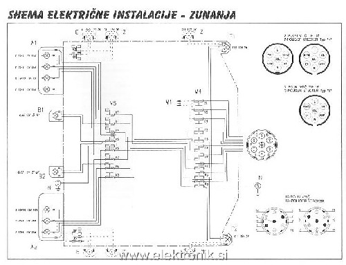

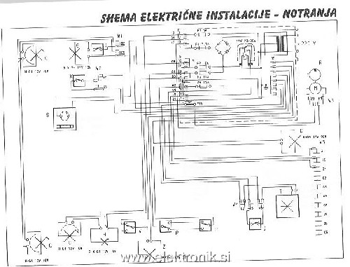

PrispevekObjavljeno: Pon Mar 28, 2011 6:15 pm    Naslov sporočila:   Odgovori s citatom
Zadnjih par postov sem razumel bolj malo. Nekaj pa.
Torej varčno sijalko za zunaj preko adapterja 12V na 220V.
Kam pa priključiti akumualtor? Direktno razdret el. omarico v omari in gor priključit ali je možno preko elektro priključka za avto (7, 13 polni)? Čw bi vam kaj pomagala shema?
 Velikost datoteke:  108.79 KB
 Pogledana:  77 krat
 Velikost datoteke:  119.54 KB
 Pogledana:  27 krat
