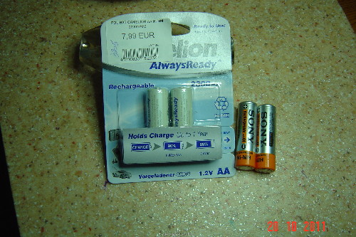

Vedno so me jezile baterije Ni-MH ( ali kakšne druge! ) ko sem ih napolnil, da so se po določenem času, precej spraznile kar same od sebe. Dok so čisto nove je "samodejni" čas izgube kapacitete malo daljši...
To se je vedno dogajalo ko sem rabil fotoaparat po daljšem času sem prvo moral polniti baterije, pa kljub temu da sem ga pustil z napolnjenimi baterijami.
Upam da naredijo tudi takšne baterije za prenosnike! (vedno pripravljene)
Ta nova baterija, napolnjena, izgubi kapaciteto 10% po šestih mesecih, po enem letu pa 15%.
Klasična Sony (Ni-MH) pa po tem času mirovanja bi bila neuporabna.
Pa še cena je sprejemljiva.

Hmm, takšni akumulatorji obstajajo že kar nekaj let, prvi se mi zdi da je bil Sanyo s serijo Eneloop, kasneje pa so jim sledili že skoraj vsi.
Prenosniki imajo v današnjem času tako ali tako vsi LiPo (ali LiIon) in ti akumulatorji imajo že v osnovi zelo majhno stopnjo samopraznjenja...
So že
Cirka 10 let
Po 3h-6h mesecih je prazna (Hint: Shraniš v hladilniku)
Kupi eneloop ne pa tega kitajskega šmorna

Ob pogledu na prvo sliko, sem pomislil, saj gre za firmo kjer na veliko nabavlja Wile E. Coyote - ACME.

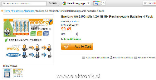

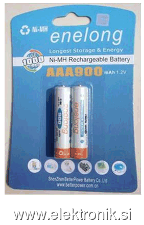

>Kot ugotavljam Enelong pa "niso kitajske" ha, ha... (ali pa vsaj izdelane tam )
Eneloopke so japanske afaik

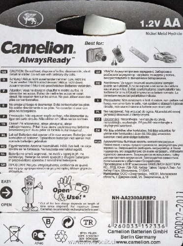

Je pa res da Camellion ima 10 firm po svetu, in je samo ena v Hong Kongu. Kar ne pomeni da je vse kaj pride iz Hong Konga zanič - potem bi ti imel 90% elektronike zanič v svojem stanovanju. ( "šmorna" )
http://www.camelion.com/company.html
Poglej ki je narejeno čipovje: Malezija, Philipines, Hong Kong...itn...večina evropskih in ameriških firm se nahaja tam.
Ne pomeni da je tudi čisto ok. Pogostoma ni.
Načeloma imajo japanci boljšo kvaliteto od kitajcev.
