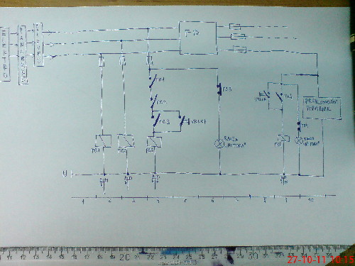

verjetno gre takole: glavne varovalke -> števec -> fid -> varovalke -> porabniki. Glede na to, da opisu ni priložene sheme, bi, na splošno, naredil takole: najprej bi zategnil vse spoje in preveril (s potegom), da so res zategnjeni. Za naprej pa bi verjetno rabil dva voltmetra s spominom; za začetek bi enega bi priklopil na mestu med števec in fid, torej čim bližje varovalkam elektro distribucije, drugega pa k problematičnim porabnikom, da v grobem lociraš problem - ali pride s strani dobavitelja, ali je v hiši.
Mogoče bi namesto dveh spominskih voltmetrov lahko uporabil kar "samodržno" vezavo releja za 230VAC - vklopiš ga s tipko in če toka zmanjka, izklopi.

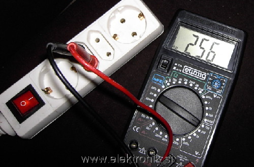

Izmeri napetost ob različnem času. Če niha je verjetnio kaj v zvezi z distribucijo elektrike.
Sam sem imel podobne težave sem zamenjal talilne vložke z avtomatskimi, pregledal inštalacijo in ni bilo nič boljše.
Ker sem imel stalne težave z računalnikom , sem na servisu dobil nasvet naj kupim UPS. UPS mi je po dobrem mesecu skurilo.
Z merjenjem napetosti ob različnem času se je potem ugotovilo, da gre za izredno velika nihanja napetosti v omrežju. Nihanja so bila od 180 do 305 V.
Vzrok, bližina transformatorja in tovarne z veliko električnimi motorji. So se menda kondenzatorji praznili preko omrežja. Tako so rekli strokovnjaki.
