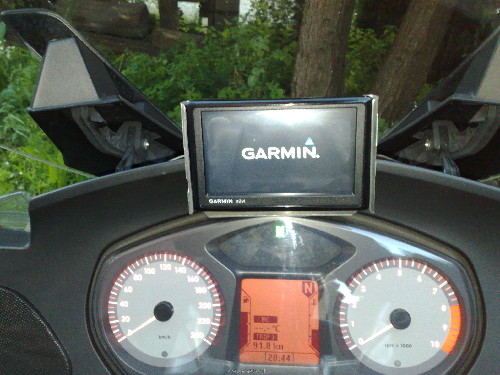

Ja kakšen motor pa imaš da so take vibracije da ti konektor ven pada?
Jaz imam na bmw-ju pa ne pada ven...
no če že hočeš dodaten priključek je najbolje uporabiti stereo jack 2,5mm (3 pini)
ker moraš povezati +, -, in sense (mislim da je en upor47k med tem pinom in-) da ve da je napajanje-polnjenje.... poglej linke zgoraj
lado
 Velikost datoteke:  868.46 KB
