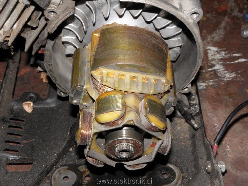

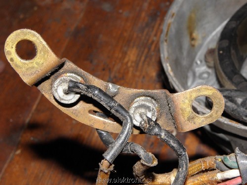

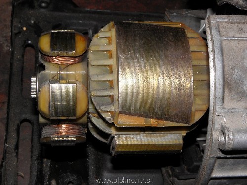

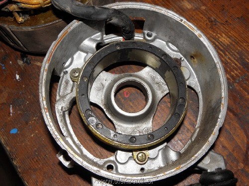

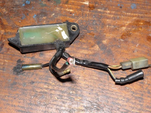

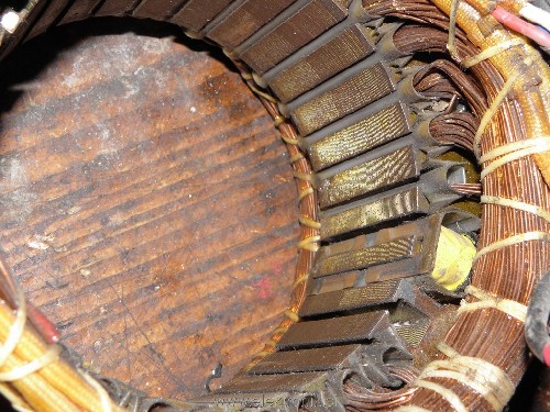

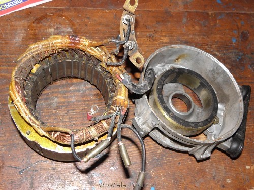

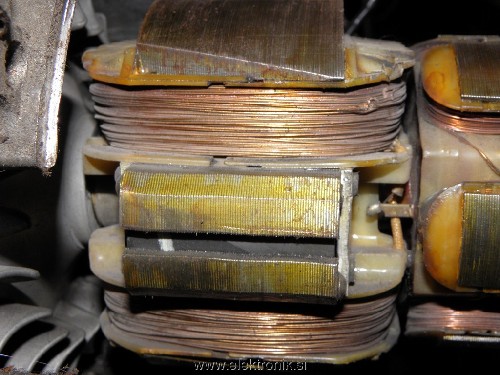

No danes sem ga spet malo pognal in pomeril napetost v vtičnici, ki je bila 0V. Potem sem hotel pomeriti, če vzbuja, ampak ko sem odstranil žico iz domnevano AVR regulatorja, ki po mojem mnenju ni bila povezana z vžigalnim delom motor ni hotel vžgati. Pa še vse barve žic so vile drugačne kot na načrtu. Nič rečem je treba vse skupaj razkopat, da se bo videlo navitja in ugotovilo zakaj gre. Slikam, šraufam, slikam, šraufam...kup vijakov in kosov se veča agregata pa čedalje manj. Na koncu končno pridem do generatorja in snamem stator. Z izvijačem in kladivom odbijem še zataknjen pokrov, pospravim in se lotim slikanja fotk, ki jih prilagam. Takrat se mi je pa posvetilo, da sem jaz CDI enoto zamenjal za AVR, ki mora očitno biti na pokrovu, kjer so vtičnice in pilotka. Saj bi bilo drugače čudno, če bi šel tja 8p kabel. No tole moram sicer še preveriti, če je res tam, ampak zelo verjetno da je, ker se število žic poklapa. 2 napajanje eletronike, 2 izhod 230V, 2 izhod 12V in 2 vzbujevalno navitje.
No ja, ga bom pa saj očistil listja, orehov, in transformatorskih pločevin, ki so se nabrale v njem, ko je bil pod šaro v garaži.
Pa še slike... Upam pa, da so navitja ok, je pa res, da je danes nekaj malce smrdelo, samo videti pa saj kolikor gledam ni.

Notri razen pajka ni nič konkretnega. Sem pa sedaj opazil, da ima poleg 500 še E in očitno je to neka druga različica, ki verjetno nima regulatorja, ampak se vzbuja samo preko pilotke. Na internetu pa o tej verziji ne najdem nič. Moram še nekrat poklicati na servis in prositi za shemo.
