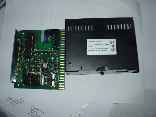

Doma imamo Normstahl garažna vrata, ki so stara 3 leta. Kakšno leto in pol so delovala normalno. Potem so se nek dan iz spomina izbrisali shranjeni daljinci. To sem dal ponovno v spomin in je lepo delovalo naslednje leto in pol. Potem so se pa ponovno ustavila, utripale so vse lučke - v navodilnih ni opisanega tega problema.
Krmilnik na pogonu sem resetiral, kakor piše v navodilih in vrata so spet delovala.. ampak samo nekaj časa. (dva dni) in potem so spet prenehala s delovanjem.
Seveda smo poklicali "serviserja", ta je lepo odvil en vijak zamenjal kartico, ki je na sliki in računal 170€ za popravilo. Luštno kajne?
Sam močno sumim na goljufijo. Nedelovanje 100% izvira iz mikrokrmilnika, ker se pač odloči, da ne bo odpiral vrat in to je to. Utripajo vse lučke in to je to.
Imate kakšne predloge kako prevohuniti ali je zanalaš tako narejeno, da nagaja? Notri je PIC18F452, ki sem ga že priključil na programator in mi je za enkrat uspelo prebrati EEPROM.
Načeloma bi lahko samo šlampasto napisali kodo tako, da ves čas zapisuje v EEPROM in se le ta izrabi in potem vrata ne delujejo in jim nikakor ne bi mogel dokazati, da so naredili za nalašč.
Čudi me tudi to, da je PIC na DIP podnožju, da se lahko enostavno zamenja? Hm..

Jaz bi najprej posumil na napajanje v garaži. Sam sem imel takšno izkušnjo, ko se mi je mikro čudno obnašal.
Da bi nekdo prihajal na vsake 3 leta kasirat 170€

s56al Član
Pridružen-a: Pon 19 Sep 2005 12:03 Prispevkov: 808 Aktiv.: 3.27 Kraj: JN66SI & JN76TM
Objavljeno: Čet Mar 15, 2012 10:56 am Naslov sporočila: Re: Normstahl garažna vrata - Nategovanje? |
| xfce je napisal/a: |
Čudi me tudi to, da je PIC na DIP podnožju, da se lahko enostavno zamenja? Hm.. |
Prebral si podatkovni ali tudi programski segment FLASH pomnilnika? Če tudi slednje, me preseneča, da ga niso zaščitili pred branjem.
Nekateri člani družine PIC18F... imajo možnost, da sami sebi vpišejo ne samo podatkovni ampak tudi programski del FLASH pomnilnika, če je s konfiguracijskimi biti to omogočeno. Posledično torej lahko mikrokontroler sam sebi "pokvari" program. Za 18F452 sicer nisem preverjal, zagotovo pa to znata 18F258 in 18F458.
Na novi kartici je enak PIC? Poskusi prebrati tudi tega in primerjati z vpisom v PIC-u na stari kartici. Če se razlikujeta, lahko probaš prepisati vsebino starega z vsebino novega in poskusiti, ali se bo stara kartica obnašala kaj drugače...

| Lahko je samo slabo napajanje in čip ne zmore uspešno zapisati v eeprom - kaj pa tam zapiše je pa druga stvar oz. kaj bi tam sploh imel za pisati

sicer ne poznam omenjene elektronike (se ne ukvarjam več s tem), ampak od časa do časa so obstajale elektronike (ne samo pri Normstahlu), ki so imele težave s spominom. Lahko je bil programski problem, ker so dostikrat kasnejše enake plošče z drugim SW delovale, včasih pa so tudi kaj spremenili, kar bi lahko namigovalo na slab HW design. Rešitev je bila samo menjava plošče, saj nemci niso kaj dosti popravljali zadev (če pa so je popravilo prišlo dražje od nove elektronike), predvsem pa niso nikoli posodabljali SW na starih platah. Z obzirom da je zadeva stara 3 leta bi težko kaj dosegel, karkoli bi poskušal glede tovarniške napake.
Sicer so na večini plošč zunanji EEPROMi, ki omogočajo preko miljon zapisov, tako da bi težko rekel da je EEPROM izrabljen.
Glavni problem je bil vedno prestroga varnostna pravila - namreč 10 kg dovoljen pritisk se sicer sliši veliko, je pa za neka srednje velika vrata malo. In če zadevo montiraš poleti, ko se vrata gibajo lažje, imaš pozimi problem, ko je vse mrzlo, vrata se gibajo težje in elektronika pač ustavlja, ker preseže dovoljeno mejo. Delna rešitev je bila da si vrata med učenjem malo obremenil (z roko držal nazaj), da si tako elektroniko naučil na "težja" vrata kot so v resnici.

Še en glas več za problem z napajanjem.
Vendar, če res lahko prebereš vsebino obeh mikrokontrolerjev, potem zapiši vsebino novega v stari mikrokontroler, če se vsebini seveda razlikujeta (seveda shrani vsebino iz starega mikrokontrolerja!).
Če vpis ne gre, nabavi drug mikrokontroler in ga sprogramiraj z vsebino novega in testiraj staro kartico. V tem primeru, je povsem mogoče, da je mikrokotroler iz nedelujoče plošče doživel preveč prepisovanj in veš, da boš v nekaj letih spet menjal mikrokontroler, razen, če z reverse ingeniring spiseš program za mikrokontroler, ki bo reduciral ali sploh odpravil pisanje v EEPROM.

Morem sporočiti, da sem prekopiral EEPROM iz nove kartice in sem ga zapekel na staro kartico in deluje odlično že 5 mesecev. Novo kartico smo poslali nazaj in smo dobili vrnjenih 130€ kolikor naj bi stala kartica.
Očitno je nek SW bug. Verjetno je bilo še celo tako, da je delavec pobasal v žep 170€ moral bi pa zamenjati v okviru garancije (ni dal nobenega računa)
