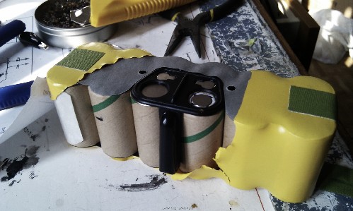

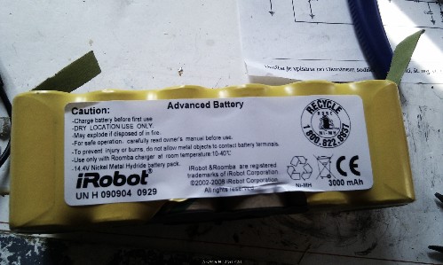

Prijatelju je Roomba javila napako baterije.
Pomeril sem jih, vse celice razen ene so na 1.1V, ena je mrtva.
Originalni paket baterije je dokaj drag.
Pa me zanima:
1.) Kakšna mera so te celice, kje se jih da ugodno nabaviti.
2.) Zanima me tudi, ali se splača zamenjati le mrtvo celico(ker je ravno na vogalu) ali je smotrno menjati cel paket?
3.) Je možno spajkati te celice? Ker original so zavarjene.

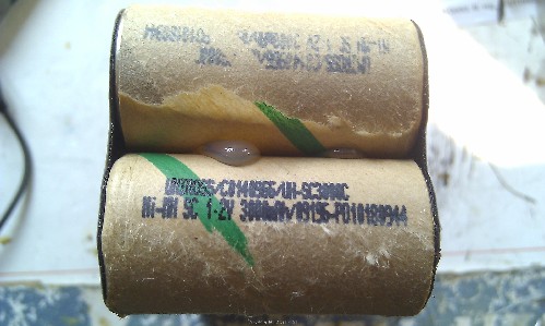

Če prav vidim, so to SUB-C celice, ki so bolj ali manj standard za električno orodje. Če ugodno=poceni, potem jih nabavi na kitajskem.
Sicer pa jih je najbolj ugodno nabaviti v modelarskih trgovinah npr. http://www.der-schweighofer.at/wg/142/nimh_akkus_einzelzellen_sub-c . Razlike v kvaliteti so za faktor 10 ali več.
Če imaš celico doma ali kakšen podoben paket (s kakšno slabo celico) potem mogoče. Včasih je tako popravilo uspešno za več let, drugič pa za kakšen teden. Če hočeš biti siguren, potem rabiš nov paket.
Komot jih spajkaš (modelarske so ponavadi spajkane). Dobro je imeti dovolj močan spajkalnik (vsaj 100W, raje več), sicer jih hitro pregrejemo.

Hvala vsem za odgovore, odločili smo se, da nakupimo nov paket, saj je roomba stara že 2 leti.
