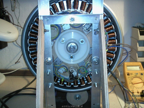

Moj furling dela brez problemov, vetrnica je še cela.
Generator pa takle z mojim štiristopenjskim električnim menjalnikom. Vezava zaenkrat še ni za javno uporabo.

@zamot1:
Mi lahko zaupaš, kaj si mislil "Oglej si malo tole temo malo nižje"?
Kje bi se naj videlo, kako deluje furling na tvoji veternici? Sam ne vm najbolj, kako bi to izpeljal.
Kolikšno moč pa lahko iztisne ven tale tvoj generator?

A je to motor od pralnega stroja?
zamot1
Pridružen-a: Sre 28 Feb 2007 15:11
Prispevkov: 148
Aktiv.: 0.66
PrispevekObjavljeno: Čet Maj 10, 2012 10:03 pm    Naslov sporočila:  LG PS Odgovori s citatom
Ja je motor od pralnega stroja.
Moč je pa odvisna od tega koliko prenese žica (z mojo vezavo x 4)in pogona (vetrnice)
LP Zamot
