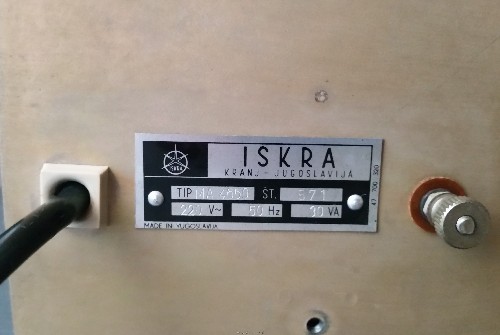

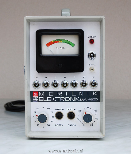

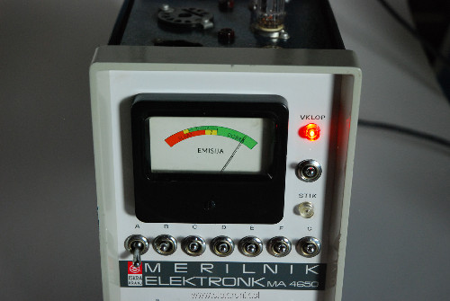

MA 4650 ISKRA, merilnik elektronk narejen leta 1965 v Tovarni elektronskih inštrumentov Horjul / združeno podjetje ISKRA KRANJ /.
MA 4650
 Velikost datoteke:  3.27 MB
 Pogledana:  34 krat
MA 4650 ISKRA
 Velikost datoteke:  224.14 KB
MA 4650 ISKRA - Slovenski napisi, obstajajo tudi angleški
 Velikost datoteke:  212.09 KB
 Pogledana:  42 krat
LP Sebastian

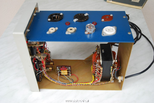

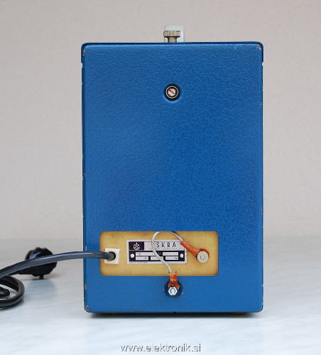

MA 4650 ISKRA - Merilnik elektronk
MA 4650 ISKRA
 Velikost datoteke:  312.15 KB
 Pogledana:  16 krat
MA 4650 ISKRA
 Velikost datoteke:  298.05 KB
 Pogledana:  11 krat

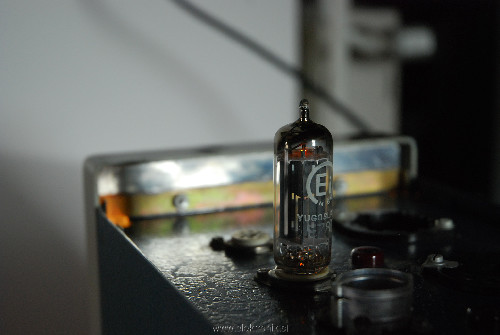

MA 4650 ISKRA
Meritev elektronke EZ80, vklopljeno stikalo A, emisija enege diodnega sistema. Za merjenje druge diode vključimo stikalo E.
 Velikost datoteke:  262.16 KB
MA 4650 ISKRA
Elektronka EZ80, usmerjevalka

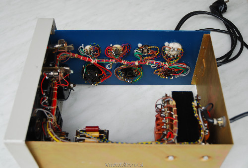

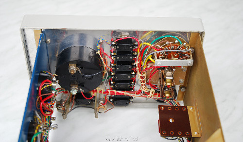

MA 4650 ISKRA
MA 4650 ISKRA
 Velikost datoteke:  433.82 KB
 Pogledana:  11 krat
MA 4650 ISKRA
 Velikost datoteke:  395.77 KB

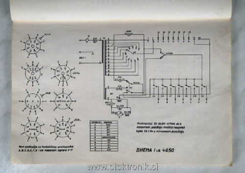

Shema merilnika MA 4650

Čestitke za zanimiv in lepo ohranjen instrument. Applause
Malo sem si ogledal tudi shemo. Na prvi pogled je tako enostavna da si lahko vsak sam izdela podobno napravo v domači delavnici. To velja zlasti za tiste ki že imajo vsa potrebna podnožja.
Če sem prav razumel, je največja komplikacija okoli ogrevanja (kurjave), saj ima poseben odcep na sekundarju transformatorja za vsako možno napetost. Dandanes si vsak lahko v ta namen pomaga z nastavljivim virom enosmerne ali izmenične napetosti in z voltmetrom. Kurjava je fiksno vezana na ustrezne priključke podnožij, odvisno od tipa. Ali tista lučka kaže kratek stik med kurjavo in katodo? Na koncu je treba samo vedeti na katerem pinu je anoda in preklopiti eno samo ustrezno stikalo A-G.
Ni mi jasno kako se točno nastavlja potenciometer R4 (skala 0-60)? Morda obstaja kakšna tabela s potrebnimi podatki. Ali bi lahko objavil še kako stran navodil, kjer je to opisano? Pray

Spodaj je gumb z napisom katoda, če ob pritisku zagori signalna lučka z napisom stik, je znak, da je medelektrodni stik in elektronka ni uporabna.
Za meritve je potrebna posebna tabela kjer za vsako elektronko vidimo katera stikala preklopimo in kako nastavimo potenciometer - anoda / od 0 do 60 /.
Primer za elektronko EBL21 / http://www.radiomuseum.org/tubes/tube_ebl21.html
Gretje nastavimo na 6,3V.
1/ Anodo nastavimo na 21, vklopimo stikala A,B,C / pentodo vežemo v diodo /, pritisnemo tipko emisija.
2/ Anodo nastavimo na 43, vklopimo stikalo D, pritisnemo tipko emisija.
3/ Anodo nastavimo na 43, vklopimo stikalo E in spet pomerimo emisijo.
Inštrument brez tabele ni uporaben, pa tudi nastavljanje in meritve so bolj približne.

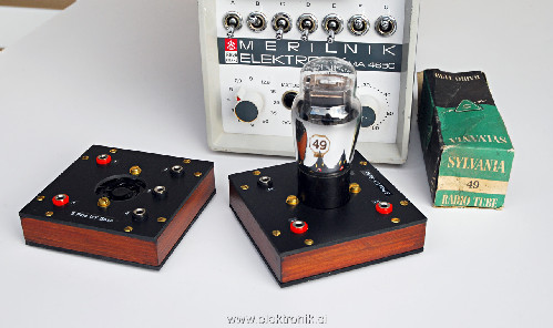

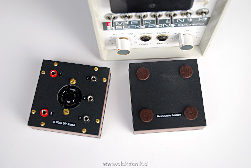

Iskrin merilnik elektronk nima vgrajenih podnožij za ameriške elektronke, pa si pomagam z dodatnimi podnožji, ki sem jih prvotno namenil za testiranje kakšnega vezja z elektronkami.
5 Pins UY Base
 Velikost datoteke:  252.35 KB
 Pogledana:  11 krat
5 Pins UY Base
 Velikost datoteke:  353.39 KB
 Velikost datoteke:  216.36 KB
 Pogledana:  13 krat

Na žalost se elektronko GZ34 ne da izmeriti na tem merilniku zaradi vezave ogrevanje elektronke. Podnožje /oktal/ na merilniku ima ogrevanje vezano samo na 2 in 7 / se ne da spremeniti/, GZ 34 pa ima ogrevanje na 2 in 8, s tem, da je tudi katoda na 8.

Kad sam gledal nacrt in shemo tega sam se i bojal

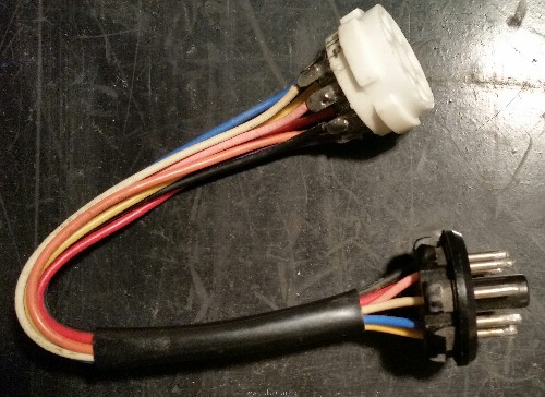

pozdrav! gotovo sve elektronke se mogu provjeriti uz odgovarajuci adaptor, cak i grijanje moze biti "vanjsko"...
samo spojiti preko jednog podnozja sve pinove na trazeno, novo podnozje/elektronku i "potraziti" odgovajajuci anodni napon...u privitku je jedan od mojih za 6SN(L)7
