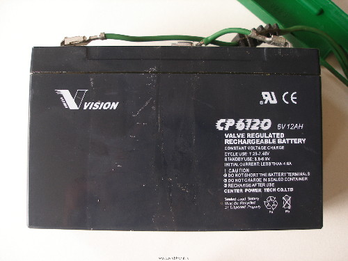

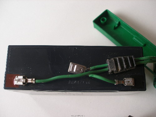

Pa še slika novega akumulatorja.
 Velikost datoteke:  1.69 MB
 Pogledana:  22 krat
 Velikost datoteke:  1.61 MB
Aktiv.: 32.62
PrispevekObjavljeno: Ned Maj 13, 2012 11:01 am    Naslov sporočila:   Odgovori s citatom
Kabli so za moje pojme pretanki.

PrispevekObjavljeno: Ned Maj 13, 2012 11:04 am    Naslov sporočila:   Odgovori s citatom
Se pravi, da je to že tovarniška napaka, ker so vsi kabli originalni.
V vsakem primeru pa, če grem v predelavo na 12V, je treba vse kable zamenjat, ali se motim?

PrispevekObjavljeno: Ned Maj 13, 2012 11:17 am    Naslov sporočila:   Odgovori s citatom
Jaz bi v tvojem primeru menjal kable ne glede na to, kaj bo potem. Ker so res pretanki. Kar izmeri padec na njih od accuja do motorja, boš presenečen.
Ampak, kot sem rekel, če misliš predelavo na 12V, raje prej malce prebrskaj in razmisli o litiju. Sicer je na začetku dražji, ampak svinec menjaš enkrat letno, litij pa traja dosti dlje. Spet odvisno od tega, koliko časa se bo hčerka vozila...

protoncek je napisal/a:
Ena izmed možnosti je accu, ki ni namenjen za to.
To bo to - poglej malo koliko toka da od sebe tale akumulatorček (dobre 4A) Rolling Eyes
4A X 6V = cca 25W sedaj pa preračunaj v konjske moči in se prijavi na Drag race Whistle
Ta je namenjen za alarme in podobno, kjer ni potrebe po velikih tokovih.
Bo treba drugačen akumulator!
Da pa otrok ne bo žalosten, dokler ne dobiš novega poveži VZPOREDNO z tem še starega (če imaš prostor) Wink
LP Robert

robert je napisal/a:
Ammm... tole "initial current" je največji dovoljen tok pri polnenju, ne pri praznenju Eh?
Po mojem mnenju je kar oboje krivo - akumulator in kabli.
"prekine dobavo elektrike" tisti srebrni člen na kablu- termična varovalka. Po mojem se kabli pregrevajo.
Nazadnje urejal/a aly Ned Maj 13, 2012 11:24 am; skupaj popravljeno 1 krat

PrispevekObjavljeno: Ned Maj 13, 2012 11:30 am    Naslov sporočila:   Odgovori s citatom
aly je napisal/a:
Ja sem prehitro pogledal Confused
http://www.akumulator.si/index.aspx?source=katalog&kategorija=15&nadgrupa=S6&grupa=B1%2004&id=B1%2008%206012%20V
Praznilni tok
Nizka notranja upornost omogoča velike praznilne tokove, tudi do 10 krat višje, kakor je nominalna kapaciteta akumulatorja
LP Robert
