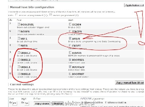

Prispevkov: 5820
Aktiv.: 24.56
PrispevekObjavljeno: Ned Jun 03, 2012 8:51 pm    Naslov sporočila:   Odgovori s citatom
Fuse bit kalkulator najdeš tukaj.
Silvo ti je razložil, česa ne smeš z fuse biti programirat, da boš še naprej dostopal s Proggy programatorjem.
- nikakor ne sme biti programiran zunanji clock,
- programiran mora biti SPIEN.
Pri programiranju CKSEL fuse bitov bodi pozoren kaj programiraš, kajti z lahkoto se ti zgodi, da oscilator ne bo zanihal potem se pa zgodi, kar ti je že Silvo povedal.
Če bi imel v Megi32 bootloader, ne bi potreboval programatorja.
 Velikost datoteke:  217.04 KB
 Pogledana:  27 krat
